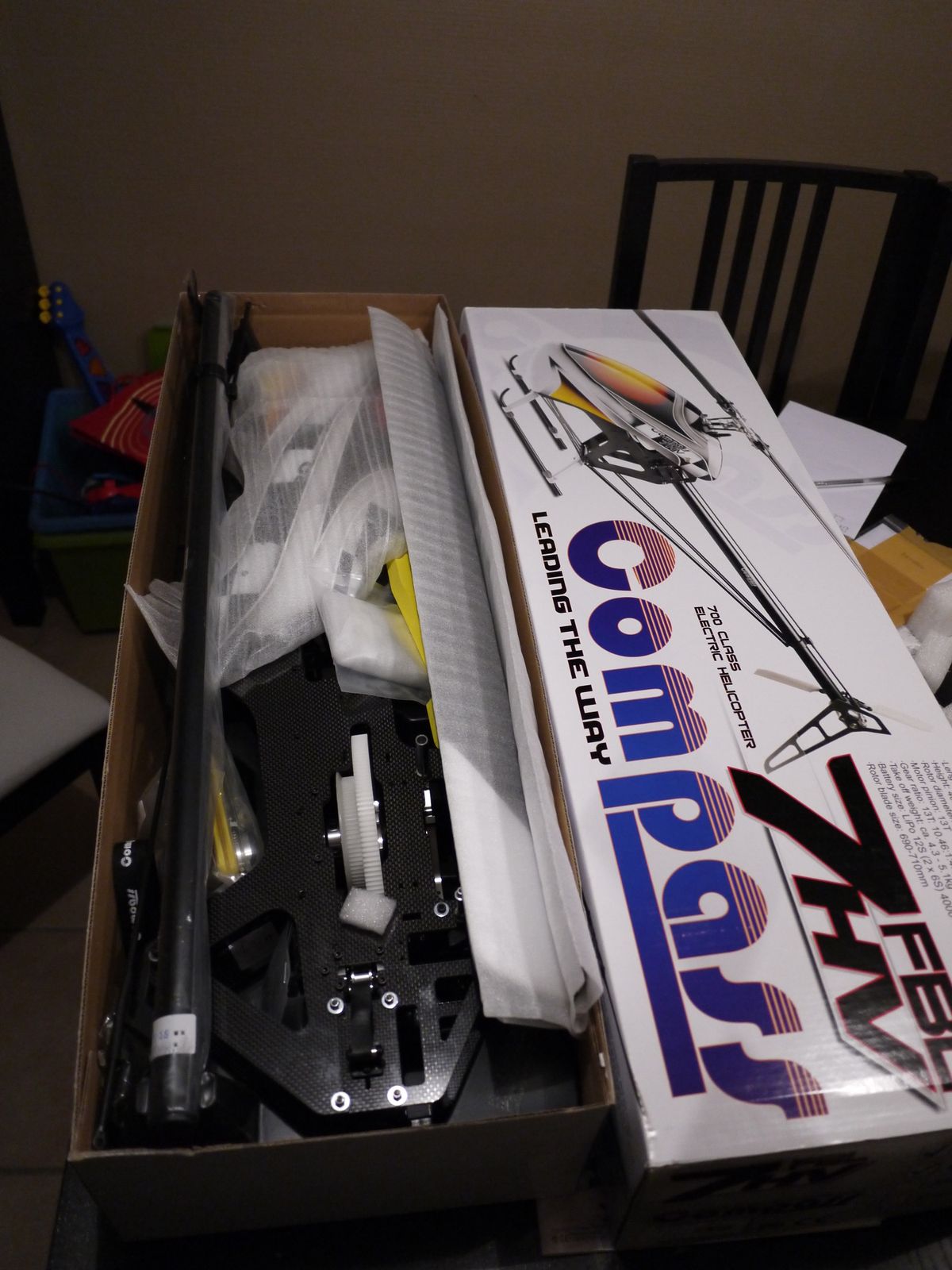

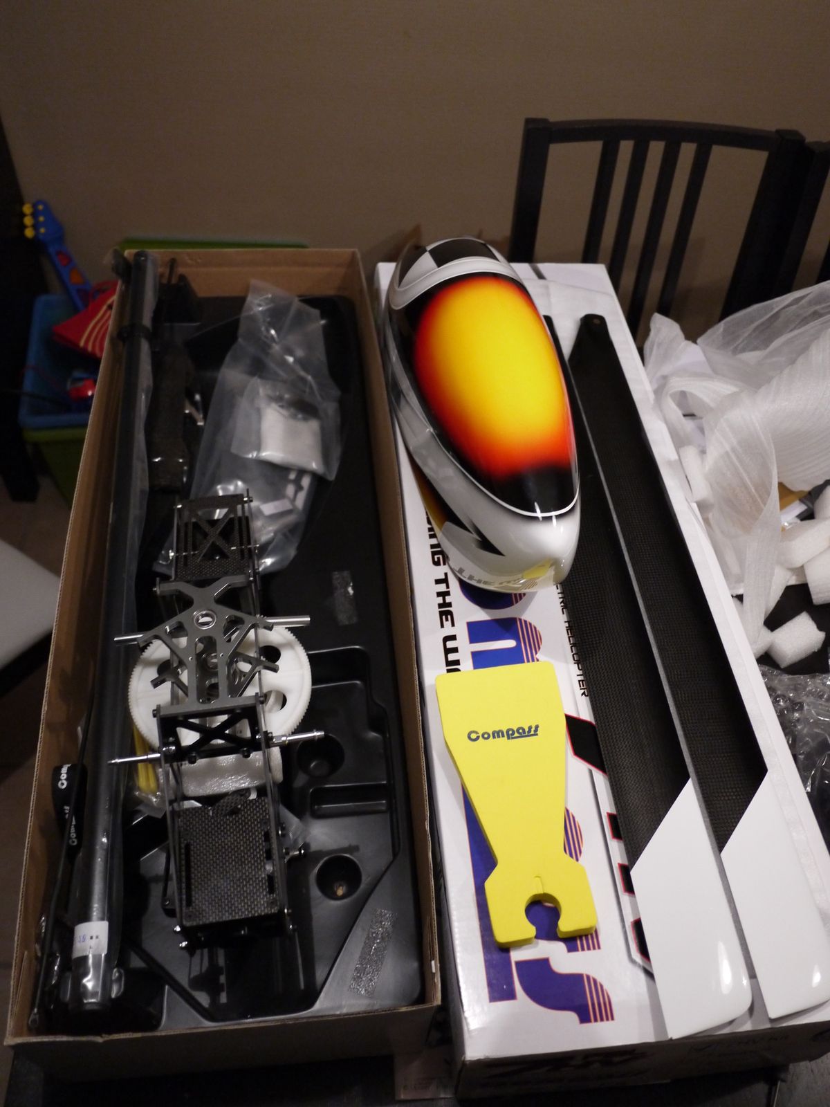

Salut la compagnie !
j'ai enfin reçu avec un peu de retard mon 7HV !
Joli boite, le kit semble de bonne qualité !
