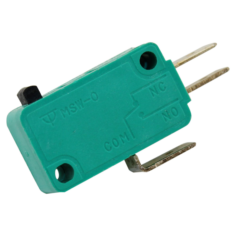

- Messages : 23299
Re: Leds sur une commande radio à inverser ?
Yop)
Ou... tout simplement un branchement en direct de tes leds sans passer sur une voie,
en mettant un micro-switch placée et actionné judicieusement sur le train une fois rentrée...
Q-My avis...
Q-My avis...
- Messages : 20
- Enregistré le : 19 mars 2018, 19:00
Bonjour, merci pour vos messages.
Will, je n'ai qu'une radio 6 voies et elles sont prises. Mais Yoy24 a peut-être une bonne solution également qui pourrait aussi me servir pour d'autres engins, mais où trouver ce micro switch ? Je vais chercher.
- jprdragon
- - Ancien du Forum -
- Messages : 10030
Tu en trouveras dans tout les magasins de pieces electronique , y compris dans une souris de PC , etc.…..

- Messages : 20
Ok merci j'ai trouvé. Merci beaucoup. Bonnes fêtes de fin d'année.
