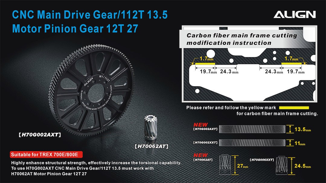

Bon alors la suite de l'épisode après plus de 100 échanges sur mon FB j'ai découvert des infos.
Les utilisateurs de T700X il faut ABSOLUMENT respecter le combo 110T/13T ou 112T/12T pas de mixages possible. Dites merci a la notice et aux infos du site ALIGN ... personne n'en parle il faut trouver les publicités pour lire ces informations. Donc en gros c'est normal que j'ai fini par tuer la couronne l’entre-dent n'est pas fait pour.
Ludo j'ai les pignons noir du kit sur le torque je viens d'acheter des rouges pour les installer.

J'ai vu l'info sur fb donc oui couple pignon couronne obligatoire c'est donc pour ca que les personnes ayant pris le super combo n'on pas de problème!!!
Comment ce fait-il que tu ai pas les rouges d'origine dans le kit? C'est pourtant ce que j'ai eu...

Oui c'est bien de le savoir maintenant :p
Je ne sais pas mon kit n'avait pas ces pignons, je l'ai acheté en Avril a un mec de Nancy juste assemblé jamais volé .... pas bien grave mais au moins je repart sur du solide qui va fair eplus de 60 vols ;)

Cool la communication Align. Comme ça tu casses de la couronne à tout va avant de trouver le pb..

Il est évident que lors d'un montage pignon/couronne à entraxe fixe, il y a une forme "d'appairage", sinon l'entre-dent n'est plus bon. Les ingés des BE Align on réfléchis à la question. :lol:
Les rapports sont d’ailleurs bien différents 8.46/1 ou 9.33/1 , ce qui permet de choisir son moteur 490, 530 ou 520 suivant le cas.

Dommage passe partout que tu sois pas "passé" par la y a quelque semaines pour me dire de pas mixer les couronnes/pignons :D

Ola
Bon le 700X est remonté avec
- couronne 112 dents
- Pignon moteur de 12 dents
- Pignon rouge coté châssis
- couronne auto-rotation avec nouveau rapport
- pignon de renvois rouge avec une dent en plus
+ du dryfluide partout ^_^
Ce démontage m'a aussi sauvé je pense d'un futur problème, un des cables des servos venaient frotter sur la couronne (passe câble détendu) et comme c'est franchement merdique le passage des fils de servo (le long du pignon moteur et au ras de la couronne principale) ça pardonne pas le millimètre de liberté.
Donc je suis prêt pour lui en remettre plein les pales :lol: ;)
