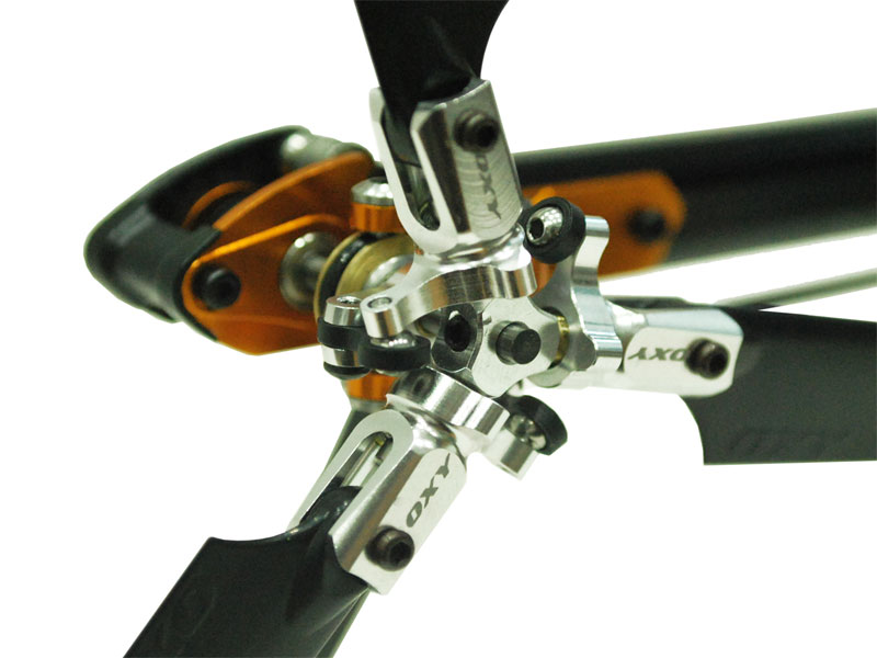

3 blades

Very nice Rich
très sympa rich
The aluminium tail case ...will be perfect for classic tail
le boitier d'ac en alu sera parfait pour un ac classique (2 pales)
très sympa rich

Oui très joli. Et on voit une nouvelle plaque alu pour le carter AC.
Ce sera mon 3ième Oxy3 et comme le dit Rich les upgrades 3 pales seront disponible mi juillet.

Yo les filles,
Comme certains le savent j'ai essayé il y a peu le tripale sur mon oxy, tellement déçu j'ai remis la tête bi-pale après 9 vols à triturer le BeastX dans tous les sens pour avoir quelque chose de valable mais sans succès.
J'ai voulu approfondir un peu avant de mettre le tripale au placard, j'ai donc remonter la tête, la poulie d'ac et ses pales en 50mm mais contrairement à mes 1ers essais j'ai laissé le pignon moteur de 11 que j'avais initialement remplacé par un de 10 dents et mis des pales plastiques au lieu des carbones.
Et finalement c'est pas si mal
Apres 18 vols ce week end j'ai la machine bien en main, elle se place mieux, bloque plus fort et plus net, et une puissance qui semble sans limite
J'ai quand même baissé mes gaz de 5%, mon pas de 1°, et c'est encore presque trop
Revers de la médaille, j'ai baissé mon timer de 30sec et les cycles comptent triples pour mes tgy 20C
Mes zippy 40C ne bronchent pas, à peine tièdes.
Je vais donc peut être rester comme ça, mais pour ca je dois réussir à améliorer l'ac. Lors de mes essais avec le 10T il était calamiteux, manquant cruellement de tours il fallait y aller sur des œufs pour ne pas décrocher. Avec le 11T il est assez efficace mais là où j'avais des décrochages entraînant un mouvement de 20 ou 30° lors de gros rattrapages à base de manches dans les coins la j'ai entre 45 et 70° de déviation.
Bon ca m'est arrivé qu'une fois en 18 vols donc c'est pas la cata non plus mais je crois qu'il faut probablement envisager le stretch ou l'ac tri pour avoir un AC au top.
Je ne pense pas tenter ce dernier car ça commence à faire trop de pieces différentes d'un bipale, à voir pour le stretch, ça fait jamais qu'un tube et une courroie à changer et qui peuvent servir en bi aussi
J'avais fait quelques vidéos mais la machine se voit à peine, faut que je regarde si je peux zoomer sur la mobius, désolé.
Je vais revenir a l'origine pour quelques temps, doc va nous faire un petit test ca fera un retour de plus
Biz les filles.
