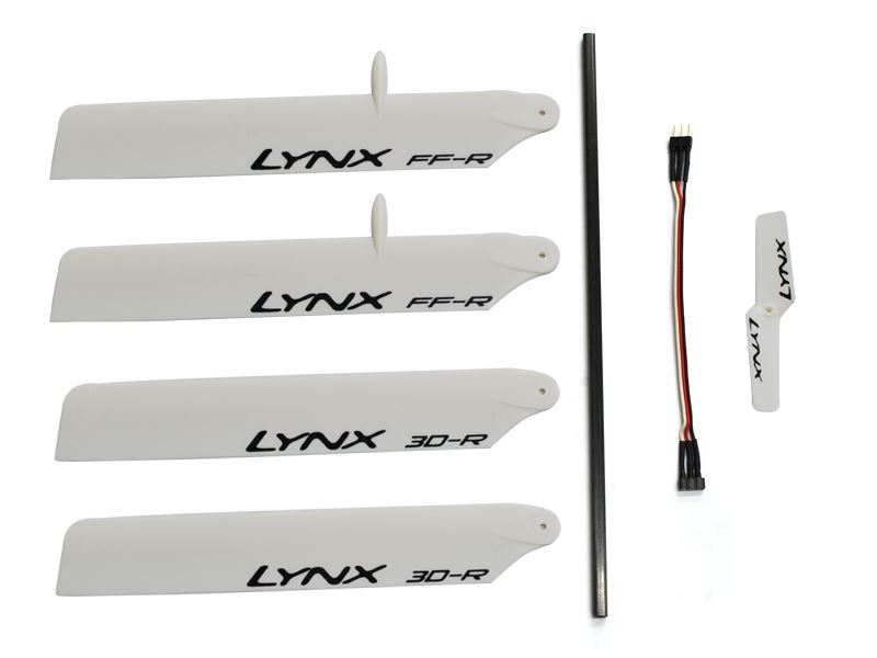

- Pales principales Lynx
- Plus ou moins hélice d'A/C upgrade.

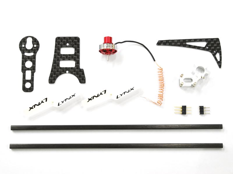

Sachant qu'a ce niveau là, le 150 est très sensible, je pense que si ton tube de queue ou ton axe de moteur d'A/C sont voilés ou plié, tu dois avoir un comportement bizarre de l'A/C donc tout est à vérifier.
Et logphi le confirme :
Il est aussi question de haubans pour rigidifier le tube de queue :

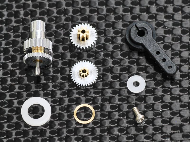

J'aurai rajouté pignon métal OU (et j’insiste sur le "OU" car les 2, ça ne marche pas bien) palonnier sauve servo.pachy a écrit : - canopy "labidouille" avec scotch derrière le plateau cyclique

Changer le moteur d'AC et le tube de queue ?
Pour ce qui est de prendre des pales principales plus grande en plus du tube stretch comme le propose églt Lynx.. là, Joker !!
Enfin, modifier le programme qui gère le moteur d'AC avec BLHeli merci à papaomeo pour le lien. Maintenant faut oser.. et là je reconnais que mes compétences en informatique sont assez limitées.. oser ou pas ?

logphi a écrit :Pour l'ac le tube stretch lynx et les pales d'ac lynx améliorent pas mal
Pour le moment, j'ai juste changé les pales et la canopy. A voir donc... Les up-grades, comme bcp d'entre nous j'ai déjà pas mal donné et au final c'est clair qu'on est pas tjs réellement gagnant. Donc, post très intéressant...
Merci pour ton retour
J'ai commandé des pales Lynx aussi car sois disant, elles sont nettement mieux.
Pour le tube de queue rallongé je ne pense pas que cela change beaucoup ? Des retours de forum sur cette upgrade? idem pour le moteur d'AC car si l'on doit changé le moteur d'ac pour que celui ci verrouille bien, nous parton plus dans les même frais

Etant un utilisateur "habitué" aux servos avec pignons plastoc... Align DS 410 sur Trex 250, Futaba BLS 153 sur mon Trex 500 (mais oui !! - ces servos "conviennent" à mon style de pilotage. Hyper rapides mais pilotage "cool") j'ai acheté d'emblée un stock d'avance de pignons plastoc Align (3 jeux pour.. les 3 servos de cyclique) avant d'acheter ensuite des pignons métal de chez Lynx.
Du coup je n'ai pas pris de sauve servos au détail... Si mes pignons plastocs lâchent, je changerais alors pour les métals (avec ou sans sauve servo alors ? )
PS : Pour moi les sauve servo, c'est un peu comme les palonniers "fusibles". Jusqu'à présent je n'en ai jamais utilisés ! - Sur mon 500 et 550 = palonniers alu. Pour le.. style ! - Sur le 150 DFC avec des pignons métal, ça peut se discuter.

Voici le retour trouvé se matinfredolabidouille a écrit :+1 !
en plus ATTENTION >>>
fredolabidouille a écrit :vous emballez pas les gars !!!
moi je mets un bémol tout de suite (après vous en faites ce que vous voulez )
les palonniers "sauve servo" LYNX, c'est bien avec les pignons plastique
sur le T-150, j'ai monté les pignons métal LYNX vendu avec les fameux palos sauve servo... hé bein le problèmes, c'est qu'à force de sauter des dents quand ça crash, les dents du pignon métal finissent par bouffer les dents du palonnier en plastique !
du coup ça donne un jeu énorme sur le palo. (j'ai donc fini par remettre les palos d'origine)
donc, AMHA, c'est soit les palos sauve servo, soit les pignons métal. les 2 en même temps ça dure pas longtemps...

Je me posais une question concernant cet upgrade :
http://easy-heli.com/index.php?scrollpo ... &&limite=0
J'ai monté sur les conseils de Tus un système de haubans sur mon Super CP, ce qui a grandement amélioré l'A/C du moustique.
Je me demandais donc si cela ferait la même chose avec cet upgrade pour mon T-Rex 150. Mon A/C est sain et verrouille plutôt bien (même sur les hurricanes) mais si je pouvais encore plus le verrouiller ce serait top. J'aurai une petite marge de manœuvre
Quelqu'un a t-il déjà testé ?

alors, pour commencer, ATTENTION, ça ne se monte que sur le chassis alu Lynx !!!
je l'ai sur un des miens, mais j'ai pas vu de différence à l'AC ...
ça aide surtout à ne pas plier systématiquement le tube de queue sur les crashs

Merci de l'info Fredo. Je laisse tomber alors
