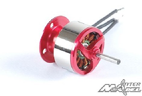

Pour la motorisation j'ai pris ça:
Moteur 2812 - 1534KV 39grs
http://www.intermodel.fr/moteurs/808-28 ... 39grs.html

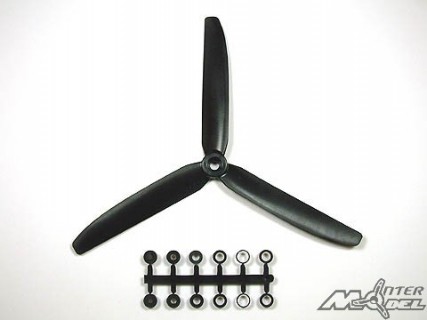

HELICE TRIPALE GWS 7X3.5 EP et CONTRA ROTATIVE
http://www.intermodel.fr/helices-indoor ... 35-ep.html[/url]
