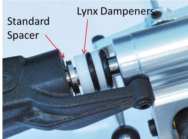

Je vais prendre des Lynks du coup, je les préfère aux empilage de dampers en forme de joints toriques, par contre comment on reconnais le bon sens pour les mettre, et pourquoi c'est la galère de passer l'axe de pieds de pales, c'est l'ajustement de la bague teflon qui est super juste ?

Sur le miens y'a que 2 dampeners, les lynks ça se met juste en lieu et place de ceux d'origine (cf. ci-dessous) ?
EDIT : OK trouvé une photo sur un autre site, c'est qu'il faut les assembler...

dans un lot tu as de quoi te faire 2protos ou les changer 2x
l'image qu'ils mettent n'est pas la bonne!
les o'ring c'est des joints torrique
un fois mis en place l'axe pdp a vraiment du mal a bouger j'ai pas encore du le changer mais j'ai pas hate
tu les a chez ckado sans fdp

J'ai vu des dampers rouges ( pour 3d hard ) et les noirs d'origine( 3d soft ) chez Rc hobby, sinon pour les links http://www.lynxheli.com/images/LX0403-02.jpg

je te met une photo des Dampeners venant de chez ckado! a coté de ceux d'origine,je viens de me souvenir que c'est mon miniP qui est up grade et pas le protos! oups
et c'est un seul joint par coté et non 2
