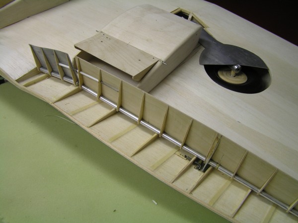

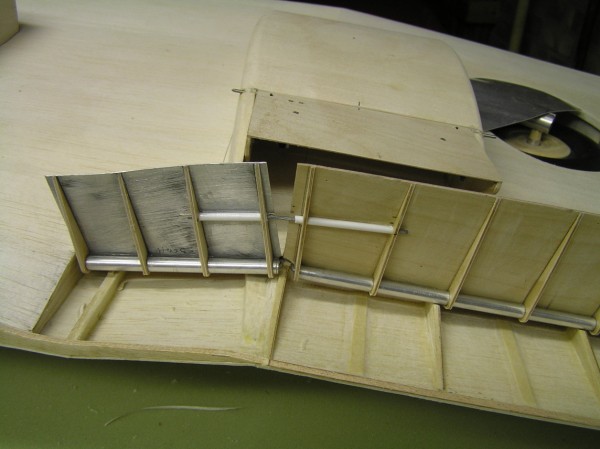

Une photo vaut mieux qu'un long discours ;)
Quand le volet s'ouvre, il occulte la sortie du radiateur.
Donc le volet du radiateur descend lui aussi...
-_-
Py pour les explications... Faisait dodo le Simplet ;)

J'ai fait mumuse avec le balsa...
Bon, pas de commentaire narcois SVP.
C'est très moche, c'est collé à la cyano, aux punaises et au double face...
Mais après 2j intenses de réflexion, j'avais besoin très rapidement de savoir si j'avais bien compris ou pas...
Donc, en avant première, je vous présente:
BT Spitfire 69" FLAP system...
http://www.youtube.com/watch?v=rGf7rZFC ... e=youtu.be[/video]
Bon, oui, j'avoue... C'est très moche...
SpyCamera tenue dans la bouche...
Le puit du train, je l'ai collé à la va-vite...
J'ai défoncé le revêtement de l'aile vu que je ne voulais pas couper les branches du bras du servo (et j'ai quand même du les couper), la tringle est composée de deux bouts collés à la cyano, le support de l'axe du FLAp tient avec des épingles, le servo tient avec du double face...
C'est le grand n'importawak !
Mais ça m'a au moins permis de constater plusieurs faits importants:
1 - Il est impossible de tailler les nervures de l'aileron comme décrit (ou alors, je m'y prend mal). Demain, j'essaie à la Dremel :rolleyes:
2 - Il faut laisser un espace d'au moins 1.5mm entre le longeron et l'axe du FLAP (sinon, ça touche quand ça dépasse 45° d'amplitude...). Il faudra faire une couverture recouvrante en biseau.
3 - Il faut que le bras du servo soit à 45° en avant, pour venir finir à 45° en arrière (j'étais parti de 90° pour aller à 0°, et ça a tout défoncé la couverture de l'aile)
4 - J'ai 4mm pour fixer le servo.
Bon enseignement de tout ça.
Je crois que je vais lancer le montage "pour rien" d'une demi aile, pour voir comment ça fait.
Faire des conneries et les corriger.
Vu que je sens que si je me lance de bute en blanc en vrai comme ça, ça va être la grosse rigolade...
Ou pas... :huh: -_- ^_^ <_<
