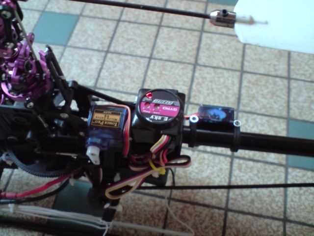

mais à plat comment? sur la plate-forme?
le mien est verticale, dos collé aux servos.
c'est ca?
c'est ca?

Salut algu,
le gyro doit être fixé de façon à ce que la led soit vue du dessus de l'hélico

Re: les réglages d'un HBK2
houlà.
je suis pas monté comme ca.
on voit de tout sur le net.....
le fonctionnement est sûrement identique mais le miens c'est un EK2-0704A
il est monté comme ici:
http://www.modelisme.com/forum/helico-e ... l#p1126637" onclick="window.open(this.href);return false;
Ah si c'est le EK2-704A, le montage est bien fait car celui dont den et moi-même parlions est le EK2-704B.
Merci d'oublier ce que je t'ai dit auparavant
Pour le fonctionnement c'est tout à fait normal si je ne me trompe pas car pour tous les gyro dont j'ai entendu parler pour l'instant, en-dessous de 50% de gain le gyro sera en mode NORMAL et au-dessus il sera en HL.
Tu as donc tout bon pour aller voler
