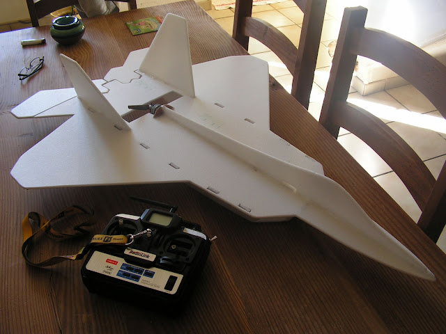

voila la construction de mon f-22 depron et fini reste plus que la deco
moteur:RC SMART X SPEED 2410 avec helice 6X4 retailers
controleur: MYSTERY 30A
lipo: 2200MAH 20C
radio:T6EHP-E PROGRAMABLE 6 VOIS
servo: 2X 9G
pour la deco il va passer a la peinture acrylique
au passsage un merci a mon frangin (tophorel) pour le depron et le coup de main
lipo: 2200MAH 20C
servo: 2X 9G

Une petite remarque davdasor : les guignols se mettent toujours à l'aplomb des charnières.
Tel quel, tes ailerons vont avoir une course différente selon qu'ils pivotent vers le haut ou vers le bas

La où la tringle rejoint le guignol, ça doit être au niveau de la charnière, et pas en pleine gouverne...
Bah, ça devrait voler quand même... Tu n'auras pas les mêmes débattements en haut et en bas...

Une petite photo vaut mieux que de longues explications
J'avais fait la même erreur sur mon premier avion qui était un...
... un F22
Ca ne l'avais pas empêché de bien voler
... un F22

ah ok
donc metre les guignol a ras des charnière
par contre vu que ma radio et programable je regler la course des servo et j'ai les mêmes débattements

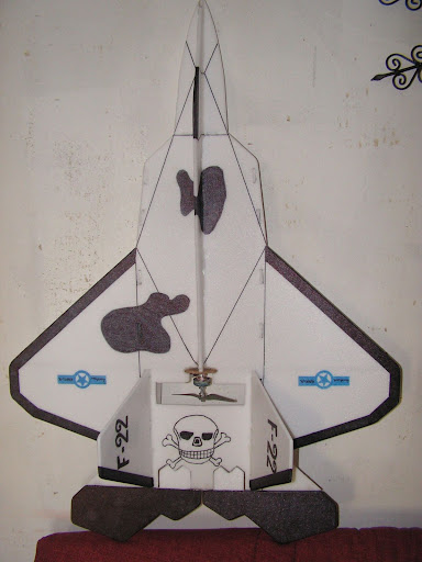

bon imposible de remetre la main sur le lien de la deco
donc deco au feutre indelebile

- Messages : 13869
- Localisation : Forbach (57)
Cool
Pense à bien différencier la déco dessus/dessous sinon tu risques d'avoir des surprises en vol
J'espère que tu vas nous filmer le premier vol ?
Ca me rappelle mon premier vol
J'espère que tu ne grilleras pas un moteur comme moi
