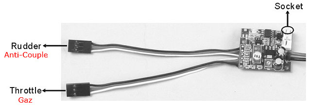

Message par pilpoil » 02 juil. 2008, 15:58
Au niveau de ton 3 en 1 voila les branchements:
Par contre je ne connais pas les récepteurs Corona.
Théoriquement les Gaz sont sur la première voie ou la 3eme voie.
Phil.

patrick0385
Messages : 132
Enregistré le : 18 févr. 2007, 20:52
Message par patrick0385 » 02 juil. 2008, 17:43
merci avec la photo je peu bien voir mais moi j'ai un connecteur je pense que c'est AC, il y à 1 fil j'ai essayé les gaz sur la voie 1 ou 3 il ne se passe rien
