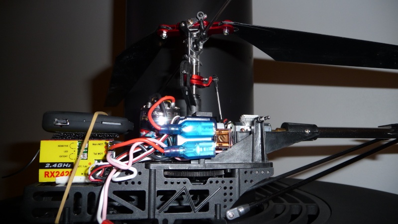

Sympa ton blog Gerard pour les photos
la par exemple imageshack.us/
Par contre pour l'AC le fait qu'il casse out les 40 vols ,je ne pense pas que ce soit une règle le mien du plus longtemps par contre depuis le débuts il est imprécis je suis obligé de compenser avec le trim régulièrement.

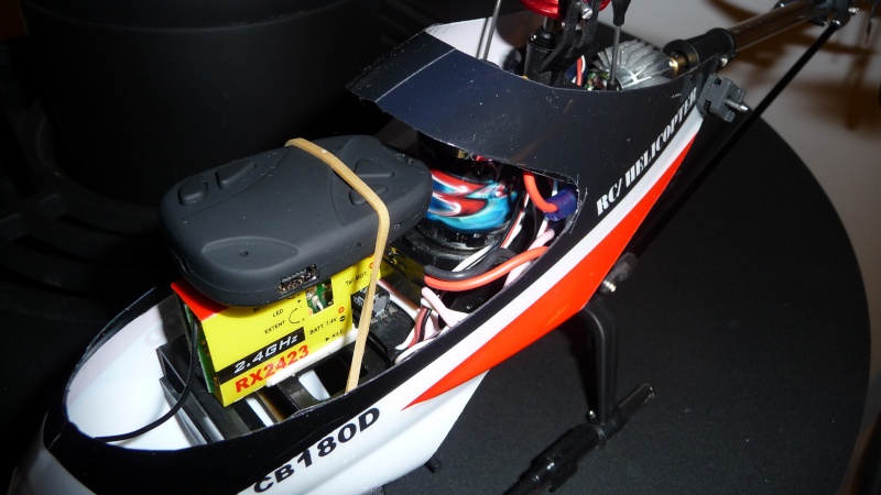

J'ai réussit à régler au mieux la sensibilité du gyro et la ca devient du bonheur avec le 380X dehors ou à l'intérieur, par contre j'ai cramé le fusible sur un gros gadin alors pour ceux qui mettent ce gros moulin le fusible est indispensable.
demain je ferai un petit film dehors au dessus de ma maison avec la camera, je posterai
et merci à SmallLama pour l'idée des cosses

Bien ton montage, bon, ça destroy un peu la bulle mais passons.
Pour les cosses, il existe des cosses de la taille des contacts du fusible. Faut chercher un peu chez Normachin. Je dis ça pour ceux qui vont en acheter car quand on en a, on fait avec, je te l'accorde.

Merci mes cosses sont de la recup u quad mort de mon fils et ca rentre parfaitement légèrement en force
Pour ton AC s'emballe, ton moteur principal tourne correctement?

Bonjour a tous.
alors tout d' abord l'elice AC est une fabrication maison que j'ai fait avec des pales de FUSION EASYMODEL que j'ai retaillé a la dimension de celle d'un DF#52 avec un moyeu de AC HIROBO que j'avais dejas cela fonctionne tres bien et moin fragile.
après pour les lumières j'ai aussi récupère le circuit et la batterie du fusion que j'ai réduit au maximum pour la place et pour le pois et j'ai collé le tout sur le fond du fuselage avec un pistolet a colle. comme ça les lumières sont alimentées par leur propre batterie avec un bouton independent et non pas celle de l'helico de plus je peu charger cette batterie avec un cordon USB .
(les lumieres aussi provienne du FUSION EASYMODEL)
et pour les roues je suis parti d'un CB180Q et j'ai commandé un suport batterie et les patins du CB180D pour les atterrissage dans le jardin je trouve que c'est mieu il est plus haut et l'elice ne touche plus le sol de plus j'ai modifié aussi la protection de l'elice AC.
PHOTO AVEC LES ROUES
Voila je penses avoir tout dit.
Bon vols a tous.
