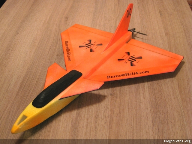

Mon fils et moi-même avons mis à profil les derniers week-ends très pluvieux pour se faire chacun un avion. Jérôme a choisi un modèle de sa conception, et moi le micro-rafale. Nous avons fait le premier vol de l'aile haute de mon fils dimanche dernier entre deux averses, sous les yeux envieux de ses copains mon fils était tout de même en double commande pour ce tout-premier vol qui s'est étonnament bien passé mais si j'ai cru à plusieurs reprises que l'aile allait se replier en deux faudra rajouter un jonc de carbone pour le prochain vol...
Le micro-rafale sort tout juste de la peinture (je sais, je suis une burne en peinture et déco) et attends impatiemment demain pour faire son premier vol. Je le trouve très lourd (250gr) alors que l'auteur le préconise pour 180gr, il risque de voler comme un fer à repasser

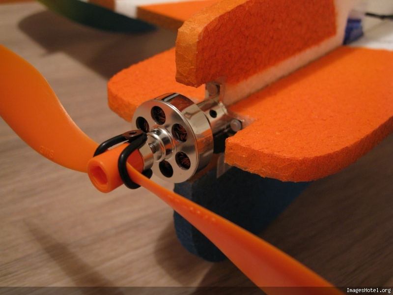

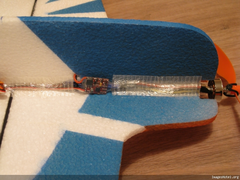

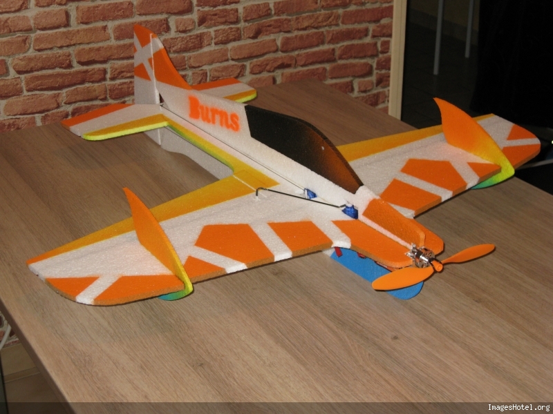

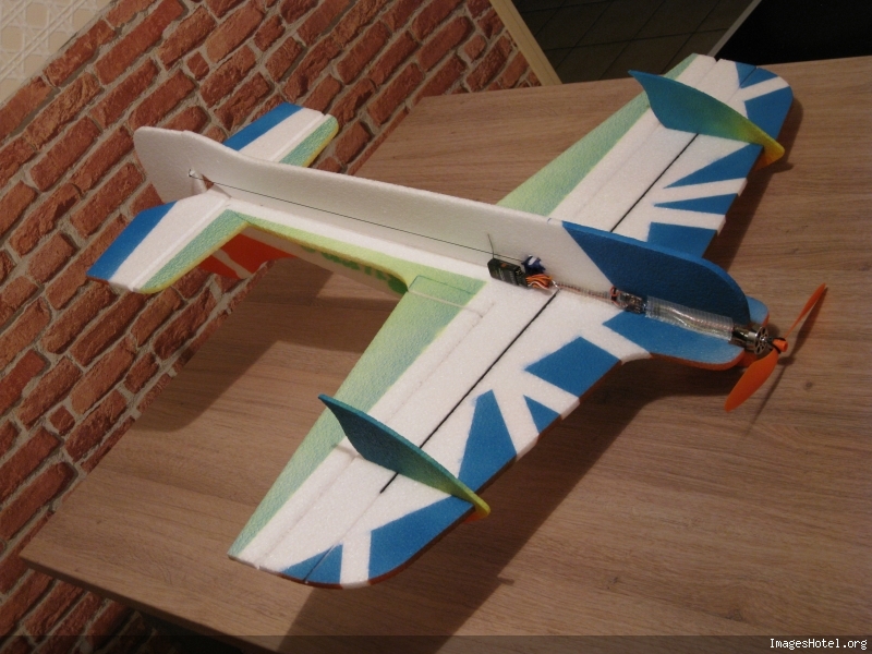

De mon côté, j'ai terminé mon navion pour mardi soir, c'est un "FizZz"
Le FizZz est un avion de type F3P pour voler en indoor avec une envergure de 83cm.
Equipements :
-Brushless 1500kV / 100W
-Controleur Emax 12A
-2 servos HXT500 pour la profondeur et dérive
-1 servo HXT900 aux ailerons
-Lipo 2s/450mAh et 3s/460mAh
-RX AR6100e
Poids :
- sans lipo : 168 gr
- avec 2S / 450mAh : 198 gr
- avec 3s / 460mAh : 209 gr
Je suis décu par le poids (198gr) car je destine le FizZz à du vol en indoor peut-être qu'il s'en sortira bien en indoor malgré son sur-poids... verdict mardi soir !
Le statio vertical est à 50% de gaz en 3s et à 70% de gaz en 2s.
