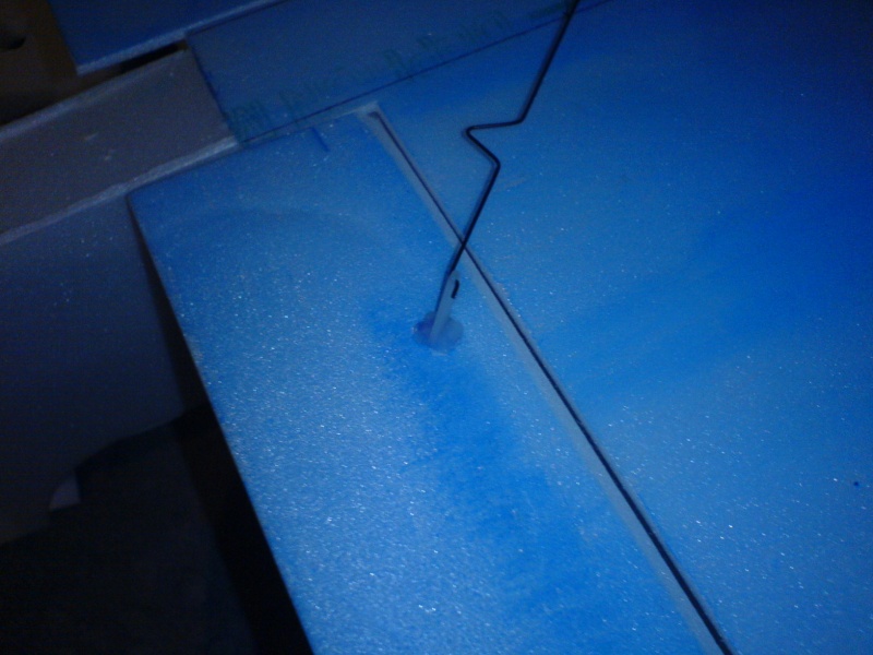

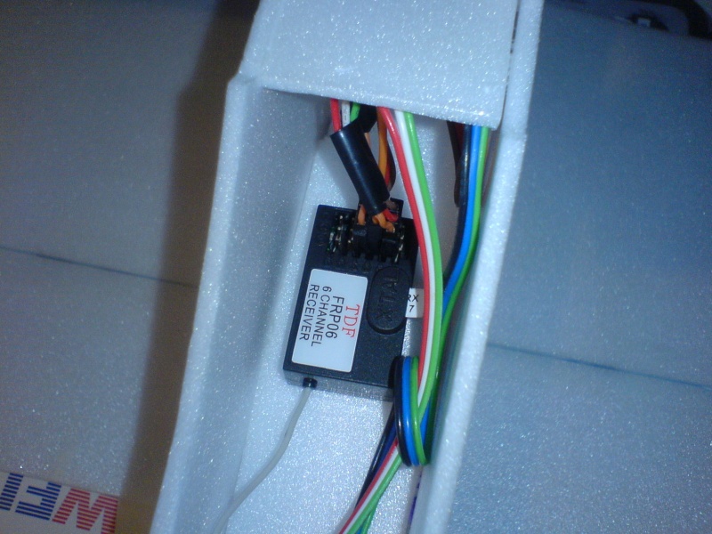

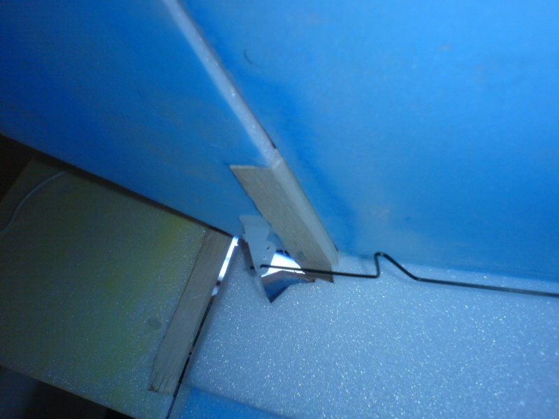

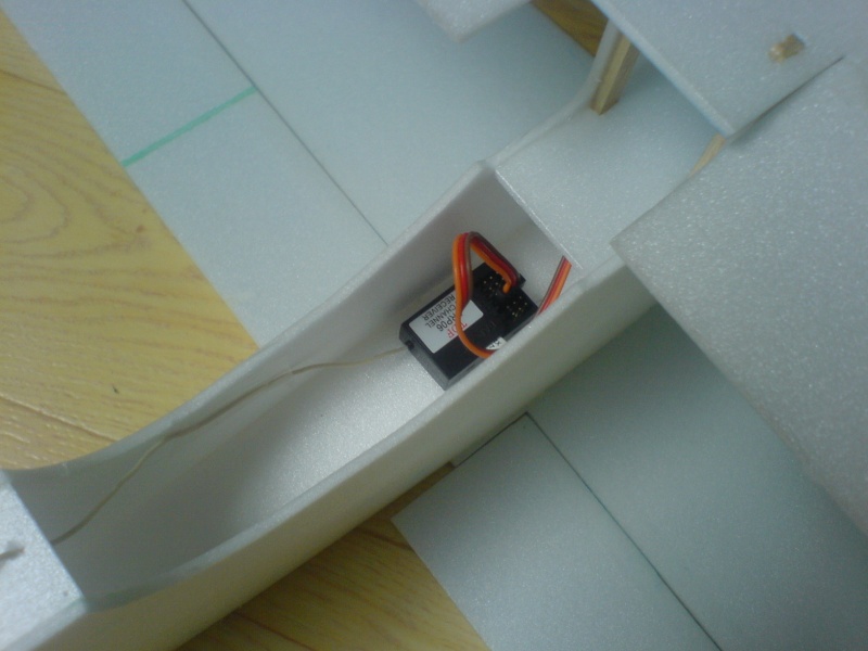

bon alors voila 3 petites photos de l'avancement du Troll, comme il me manque le carbon j'ai encore mon temps
La radio 6 voies "basique" a 60 fdpin
L'emplacement du recepteur tenu au double face pour moquette (c'est solide
Et l'amenagement du capot

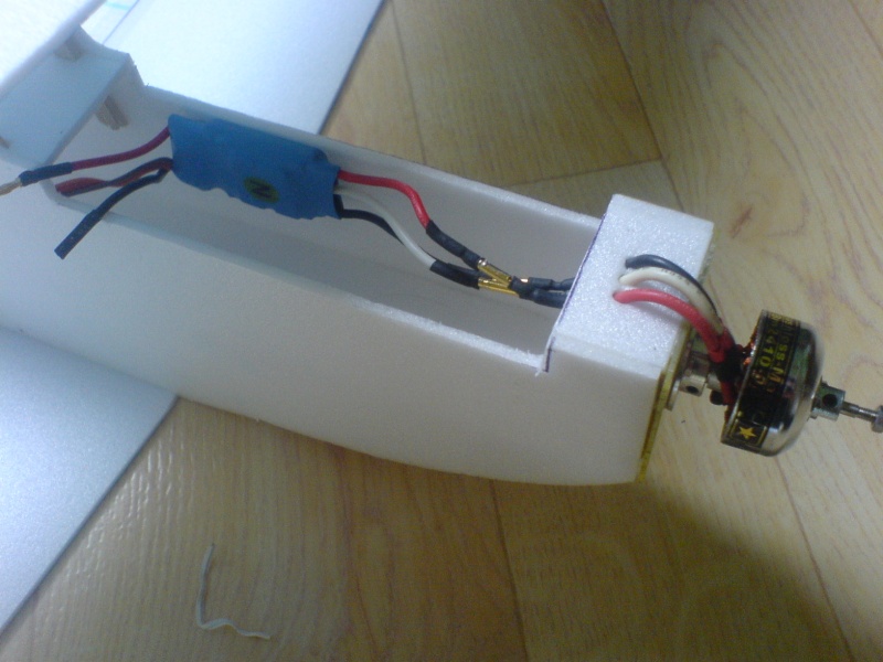

Ca avance ...
pense a protéger tes connections moteur car tu risque le cour circuit en l'état

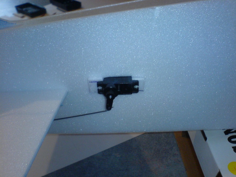

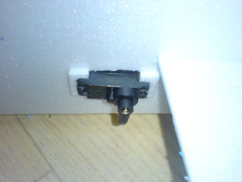

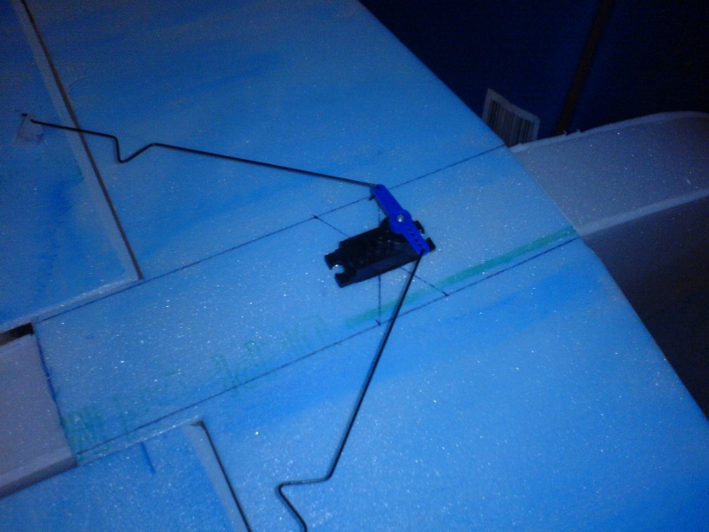

Bon alors j'ai avancé avec l'isolation des fiches du moteur/contro
Première constatation a la mise en place des servos, les fils sont trop courts arfff
Ya plus qu'a investire dans des ralonges de servos

c clair que c plus économique a la longue, je me suis ruiné en rallonge moi.....

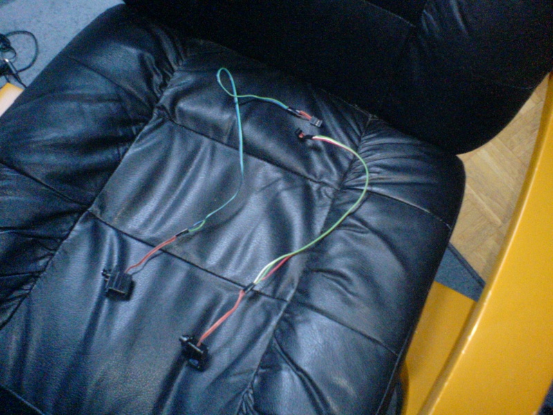

Pour faire ses ralonges sois même pas de risque de top ou de perturbation ? avec quel fil vous faites ca ?

Alors ca avance tranquilement mais surement
, de toute façons vu le temps de m..de je pourait pas voler <_<

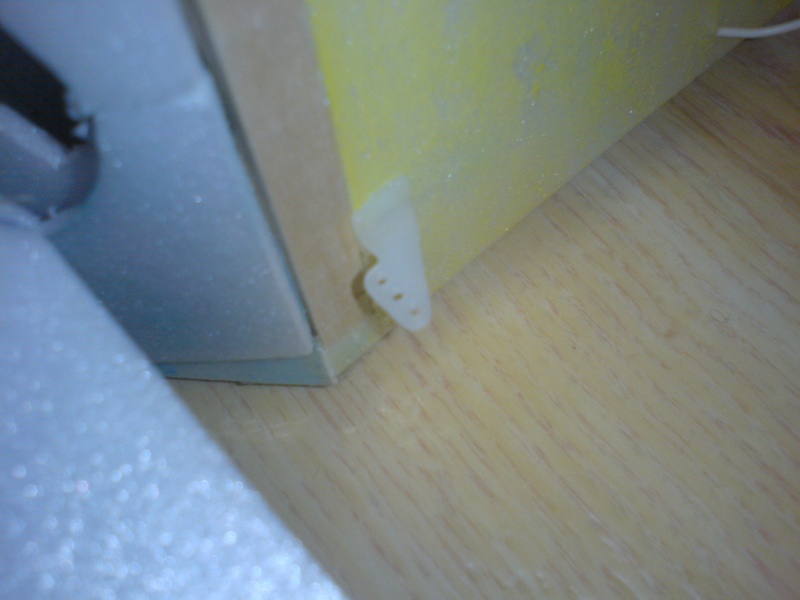

Alors collage des guignols de derive et de profondeur
Ensuite ralonges de servo home made avec tu fil d'ordinateur de même section
( PS: les fils de servo chinois c'est de la vrai daube a souder <_< )
Et enfin la pose du servo de derive (direction ) dans son logement avec des petites cales en depron 3mm sinon il aurait fallut je face une encoche de lotre coté du fuselage pour laisser resortir son "cul"
EDIT: je vient de tester le brush avec son helice en tenant la queue du troll
et bah ca decoife plutot pas mal a mi gaz, par contre au demarage j'ai des vibration avant que le moteur prenne ses tours comme sur un thermique qui demare, normal ??
J'ai tester aussi la fonction "trains rentrant" de ma telecommande et je trouve cela plutot sympas, pour le prix elle me semble plutot sympas cette radio

Pour les vibrations... as-tu équilibré l'hélice ?
Pour chaque hélice que j'ai testée, j'avais à chaque fois des vibrations...
Tu mets un petit bout de scotch sur la pale la plus légère, et hop ! ça tourne rond...

Ahhh une hélice d'avion aussi fait l'equilibrer <_< merci, moi qui pensais que c'été déja équilibré contrairement au pales d'hélico
Bon je vais de ce pas aller faire ça

voila hélice équilibrée apres 5 tours de scotch au bout
, bon bah encore 2 servos a monter et les tirants en carbone et GAZZZZZ
EDIT: hélice testée sur le moteur, ca vibre plus d'un poil
merci kkwait et lwing

Pose du servo de profondeur avec sa tringlerie
Guignol de profondeur
Et l'amenagement des fils au recepteur (pas finit )
PS:pensez-vous qu'un systeme d'éclairage puisse être montable sur la voies du train d'attero ?

Bon et bah voila le dernier servo est posé
, manque plus que les renfort carbon et le train d'attero ( MR Laposte fait vite
) et ca vol
servo d'aileron
Et les guignols
Sinon avec une lipo de 1350mAh 2s et le combo brushless de chez UH je peut espérer combien en autonomie pour prévoir le mment d'atterir lors du premier vol ^^
servo d'aileron
Et les guignols

salut ,
la position des tringles c'est volontairement pour avoir des ailerons différentiels ou pas ?
parcque la je pense que tu va en avoir beaucoup . ca me surprend sur ce type d'avion mais c'est peut etre voulu

- Messages : 2260
je confirme, j'ai un peu moins de 10 min en 1300 2S avec le même combo sur mon pitts obèseRaptator @ 2 Jan 2008, à 18:15 a écrit : ...tu devrais tenir légèrement plus de 10 min (j'ai enlever de l'autonomie a cause du sur poids de la batterie)

Oui je l'es est achettées toute faite chez BIGDOTUNCLE sur ebay
Qu'apelle tu du différentiel au niveau des tringleries ? je l'ais est montées comme sur le site ou on trouve le plans

- Messages : 2260
Si j'ai bien compris, mettre du différentiel sur des ailerons, c'est faire en sorte qu'ils n'aient pas le même angle lorsqu'on vire...
exemple pour un différentiel total : manche à droite en butée = aileron gauche ne bouge pas et aileron droit monte à fond...
EDIT : c'est vrai que 45° du palonnier du servo au guignol... ça me parait beaucoup <_<
en virant à droite, ton aileron gauche va descendre de quelque millimètres, alors que le droit montera de beaucoup plus que quelques millimètres...

voila c'est exactement ce qu'a dit kkwait .
il a aussi raison au niveau de l'angle entre le palonnier et la tringle tu a un aileron qui ne va quasiment pas bouger .
le differenciel sert a l'origine a " assagir les avions " et a " simplifier " le pilotage . mais en l'occurence je ne pense pas que ce soit le but de cet avion .
de plus avoir un tel differentiel aux ailerons pour un torq roll par exemple en braquant les ailerons tu va induire des effets sur les 3 axes et tu aura du mal a avoir une rotation propre .
enfin , apres faut voir , si le plan est comme ca, il y a surement une raison

les guignol ont le même angle de chaque coté, le palonier de servo est identique en taille de chaque coté, donc il n'y a aucune raison a se qu'il y est un principe de différentiel sur ce montage.
j'avou que c'est un peut compliqué a expliquer .
j'ai fait un dessin avec paint a partir de l'image de chicotore .
en gros ont voi que a un deplacement identique de part et d'autre du palonnier , malgré la longeur identique des tringles , l'angle que les tringles font avec le palonnier crée un differentiel .
j'espere que c'est un peut plus clair avec le dessin .
hiboox.com/lang-fr/resultat.php?img...nn6.jpg&error=0

- Chicotore
- Messages : 977
effectivement quand d'un coté l'aileron monte de 2cm, de l'autre coté le deuxième descend de 0,5cm !!
C'est grave ? comment puis-je y remédier ?
EDIT: si je rapproche les guignols du flanc de l'avion cela serait-il mieu ?

- Messages : 240
- Enregistré le : 26 oct. 2007, 18:36
si l'angle entre le palonnier et la tringle est de 90° il n'y aura pas de differentiel .
donc en rapprochant oui ca va ameliorer le "probleme" .
maintentant attention c'etait une question en l'air , ne fait rien avant de verifier que ce n'est pas fait volontairement par le createur de l'avion .
ca vaut le coup de se renseigner

- Chicotore
- Messages : 977
Voila une photo du dossier de construction du créateur:
Je pense donc raproché les guignols demain du flanc du fuselage
C'est grave si je laisse les trous des ancienne position des guignol ? ou je doit les rebouchers ?
