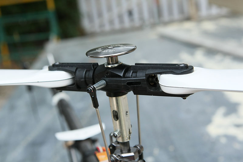

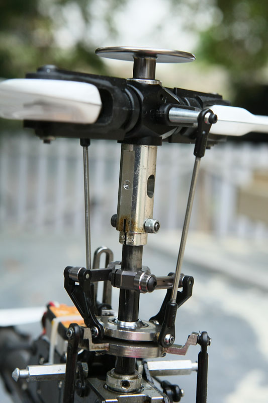

D'ici quelque temps, ma semi maquette va être équipée d'une tête 4 pales.
http://www.helirock.com/store/product_i ... ts_id=2053
Vu le prix, j'avais décidé de l'acheter qui à y coller un Beastx pour plus de sécurité. Je l'ai reçu aujord'hui et je l'ai assemblée et graissée sans oublier le frein filet. Ça à l'air sérieux comme matériel, on verra bien à l'usage. Il y a le décalage mécanique à 90° ce qui m'évitera de le faire virtuellement.Je vais pouvoir mettre des pales bois Gaui de 500 (pied de pale de 10mm ) ainsi il y aura un de souplesse. Je compte faire des essais sans Beastx au début pour voir si ça peut aller, certains affirment que c'est faisable, mais je doute avec le vent. Bon, vu le prix de la tête et des pales ça ne fera pas un trop gros investissement.
La suite au prochain épisode.

Tu oublies de prendre en compte la dynamique du vol d'une pale:
A chaque tour, lorsque l'hélico avance, la pale va monter et descendre, avancer et reculer à cause de la différence de vitesse par rapport à l'air suivant la position de la pale.
La pale avançante va plus vite par rapport à l'air car à sa vitesse propre s'ajoute la vitesse de déplacement de l'hélico
Inversement la pale reculante va moins vite par rapport à l'air, à sa vitesse se soustrait celle de l'hélico.
Comme la portance et la trainée d'une pale sont liées à sa vitesse par rapport à l'air la pale avancante va avoir plus de portance et de trainée que la pale reculante. Ceci engendre un mouvement de haut en bas de la pale à chaque tour que l'on appelle battement vertical qui est absorbé par la souplesse du dumper dans nos tête avec barre de bell. Comme sur ta tête quadri (comme ma tête tri) il n'y a pas de dumper c'est la souplesse des pales plastique, conçues pour cela, qui assume la battement vertical.
Si tu mets des pales rigides, comme celle en bois, tu va engendré des dysfonctionnement dans le vol dès que ton hélico va translater.
Si tu veux absolument utiliser des pales rigides il te faut un dispositif électronique qui va annuler ce battement vertical en réduisant l'angle lorsque la pale est en position avançante et l'augmenter en position reculante.
Pour le battement horizontal, il n'y a pas de soucis c'est la fixation pas trop serrée de la pale sur le porte pale qui absorbe ce battement sur une tête multiplale ou une tête avec barre de bell.
Je suis désolé de t'embèter avec mes hélucubrations pseudo théorique mais nos aéronefs (hélicos, avions, planeurs) doivent respecter les lois de la dynamique des fluides pour voler. Sinon nous allons vers des désilutions ou des crashs couteux.
Cordialement
Pierre
- Bluezoom
- Messages : 1142
- Enregistré le : 01 mai 2010, 13:36
- Localisation : Labenne
Re: Mon nouveau projet Hurricane 550 dans Agusta 109
Je savais un peu tout ça, sans avoir vraiment approfondie la chose à fond. Par contre sur un autre forum, il y a plusieurs utilisateurs de têtes rigides qui arrivent à tourner sans Beastx ou similaire avec des pales bois car justement elles ont une certaine souplesse, en plus pas mal sont déçus par les pales souples spéciales et reviennent à des pales bois.
Donc, vu le prix de la tête que j'ai acheté et le prix des pales bois, je peux pour être sûr me payer un Beastx, ce qui ne m'empêchera pas de faire quelques essais prudents sans Beastx et sans fuselage bien sûr. Je ne pense pas que ça sera bien pour moi car je ne suis tout de même pas un as du manche
mais je veux tout de même voir car j'ai souvent constaté des différences entre la théorie et la réalité.
C'est juste pour clarifier ma démarche
Dominique
PS: je me posait une question, vu que l'axe des pales fait 3mm sur cette tête et que je suis obligé de mettre une bague pour le trou de 4mm, si je mettais des bagues en forme d'olive, ça pourrait le faire peut être. Bon, pour trouver de telles bagues ce n'est pas gagné et pour trouver un tourneur qui les fassent non plus
Tu en pense quoi, Pierre de cette solution?
Au départ, je voulais partir sur une tête amortie et des pales souples, mais les têtes sont très chères, les pales souples dans la taille que je cherche, introuvables ou alors il faut prendre des 600 et les retailler mais elles ne sont pas données avec un résultat incertain.chamois06 a écrit : Si tu veux absolument utiliser des pales rigides
Pierre
Dominique

Bonjour Dominique,Bluezoom a écrit :............PS: je me posait une question, vu que l'axe des pales fait 3mm sur cette tête et que je suis obligé de mettre une bague pour le trou de 4mm, si je mettais des bagues en forme d'olive, ça pourrait le faire peut être. Bon, pour trouver de telles bagues ce n'est pas gagné et pour trouver un tourneur qui les fassent non plus![]()
Je ne suis pas anthousiaste pour ta solution, mais n'ayant jamais essayé et n'aimant pas parler de ce que je ne connais pas , même un peu, je préfére sortir un jocker
En lisant attentivement la description de ta tête, j'ai lu:
"Due to the flybarless construction of this rotor head, an electronic flybarless system is required for operation ."
Ce qui pourrait se traduire par: "de part la construction "flybarless" de cette tête de rotor, un système flybarless électronique est requis pour son utilisation.
Ceci semble clore notre discussion --- > Beastx
Pierre

Je l'avais bien lu et je suis parti dans cette intention, mais comme certains volent avec des têtes rigides, des pales bois et pas de Beastx je vais juste essayé sans me faire trop d'illusions.
Ne t'inquiète pas je ne suis pas une tête de mule. J'ai simplement pas mal d'expériences ou la théorie et la pratique ne s'accordent pas. J'en ai eu encore la preuve très récemment pour des recherches, des ordinateurs calculent la direction des courants suivant les marées, le vent et tout un tas de critères et le résultat est loin d'être correct.
En attendant j'ai fini de monter la tête, elle a une belle gueule, sur la maquette ça va être sympa car elle va être un peu plus basse que la tête d'origine et ça collera plus à a réalité. Il me faut trouver des pales bois de 500 maintenant.
Dominique

Suite à ma mésaventure avec cette tête 4 pales et le Beastx, j'avais transformé la tête d'origine bipale en Flybarless.
J'ai réussi à configurer le module avec cette tête et j'avoue que je me suis bien lâché depuis que je vole ainsi, dernièrement j'ai évolué aussi avec le mode governor.
Maintenant, j'ai réparé ma tête 4 pales et j'ai préparé des pales bois en 500 pour celle ci. Je pense tenter un nouvel essai d'ici quelques jours, je vais peut être remettre une croix au cas ou le même phénomène se reproduirait afin d'éviter la casse des pales.
Si ça marche, et après une bonne période d'essai et d’acclimatation aux nouvelles habitudes pour le pilotage, je remonterai tout ça dans mon fuselage, il devrait avoir de la gueule en 4 pales.
Je croise les doigts pour que tout ce passe bien.

- chamois06
- Messages : 5822
Bonjour,Bluezoom a écrit :Suite à ma mésaventure avec cette tête 4 pales et le Beastx, j'avais transformé la tête d'origine bipale en Flybarless...............]
J'ai également enlevé la barre de bell de la tête d'origine . Pourrais -tu m'envoyer une photo de ta tête une fois transformée en "sans barre de bell".
Pierre
Je te prépare ça
J'ai commandé le kit chez Gaui pour la transformation, c'est simple à faire et ça évite de la mécanique.
Par contre, maintenant, je trouve le Hub trop long et je vais certainement le raccourcir, ainsi que les tringles, pour baisser les pales. Si je devais le mettre en bipale dans le fuselage ça sera plus beau.
Dominique
