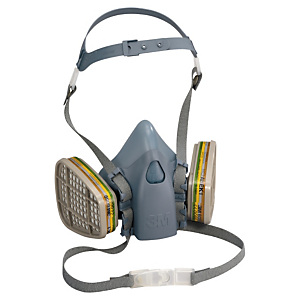

Pour le FFP3, j'avais bien compris...
C'est celui là ton 3M à double filtre ?
C'est le seul P3 que je trouves en 3M double filtre.

Non c'est pas celui ci... Moi c'est pas un jetable...
C'est celui ci...
http://www.protecnord.fr/masque-protect ... -6200.html
