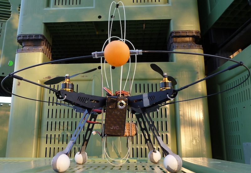

Pour pas cher il y a aussi cela en anneau de fibre de verregeef59 @ 23 Oct 2010, à 21:37 a écrit : une protection qui me permet de voler avec moins de crainte dans l'appart
...protège même des chocs au plafond
avec du matériel trouvé dans un magasin de cerf volant:
4 x tiges carbone + 4 attaches caoutchouc droits et 4 en T
2 x 1m de fibre de verre torsadée raccordé avec 2 bouts de tuyau,
et des tiges plus fines pour la protection haut et bas
démo lors d'un essai FPV:
http://www.youtube.com/watch?v=IomliGxhu4Y" onclick="window.open(this.href);return false;
