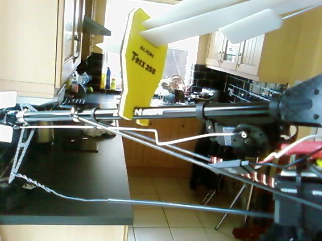

M'enfin bref je testerai quand j'aurai les pièces en plus pour me bricoler un tringle d'ac en carbone !
Chape + tige à coller.
J'ai pas envie de bousiller ma tige actuelle si jamais ca ne fonctionne pas.
Pour le moment je continue comme actuellement.
Il doit bien y avoir un truc.

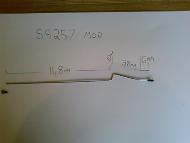

Bon allez décision prise ce soir je monte un DS520
Si les ricains le font tous, y a pas de raison !
Et v'la l'idée quelle est bonne
http://www.helifreak.com/showthread.php?t=126188" onclick="window.open(this.href);return false;
Je trouve ca pas mal en fait
COmme mon tube de queue est tordu je devrais en racheter un j'aurais un tige de rechange.
Au pire je le coupe.
Reste le contre poids... On se débrouillera bien

J'ai donc posé un DS520, coupé 2mm de chaque coté de la tringle d'AC puis revisé les chappes.
Longueur ok.
A noter que le 9257 n'a pas le même taille que le DS520, mais je ne suis pas non plus en butée comme le chassis donc j'aurais de la marge.
(Photo à venir)
Config en 16D, pales carbone et pale d'ac en 37 !
Gain à 27, ca frétillait à 29 !
(Délai du GP750 à 50% j'ai pas cherché à tester les deux extrem avec ce new cerveau)
J'ai volé dans 10Km/h de vent. Ca soufflait franchement !
Et bin AUCUN souci d'ac, jamais perdu la queue ! tictoc, statio dos, translation dos rapide vent de travers, de face ou autre ===>>> RAS !
Content

Merci pour ces photos Oli
Petite question, tu as mis le servo arrière de l'autre côté de châssis, mais est-ce que changer le servo d'ac de côté sur le tube n'aurait plus simple?
Les vis que tu as mises pour fixer le servo sont celles fournies avec le servo, c'est bien ça?

Si ça fonctionne, c'est cool. Donc, tu n'a pas plier la trianglerie? Juste raccourci la longueur.
Si ça fonctionne, c'est bon signe. Je vais quand même attende un retours avec un GY401 avant de commander un DS520. Je pense aussi que cette modif couplé avec le nouvelle AC, les nouveau pied de pale et le mod des roulements, ça devrait être bon.

Ton tube de queue à l'air croqué sur les photos, c'est normal?
Je préfère mettre le servo de ce coté du tube pour etre protégé des pales..Encore que de l'autre coté et en dessous.. A vrai dire j'ai hésitéFrançoisd @ 18 Mar 2009, à 11:02 a écrit : Merci pour ces photos Oli
Pour les vis oui ce sont celles du servo. J'ai même mis les silenbloc avec les bagues de laiton.
Et j'ai suivi les conseils et déplacé le servo du cyclique de l'autre coté !
