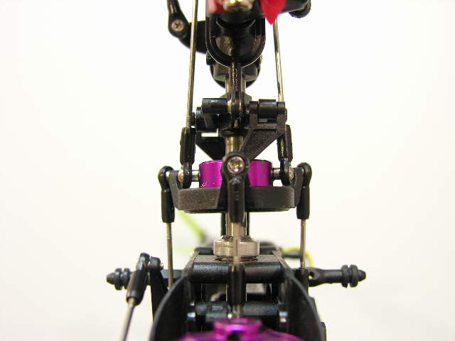

@ GG
bon bah maintenant on a des réponses à tes problemes
sur "http://www.casimages.com/img.php?i=1001 ... 303875.jpg" tu devrais avoir :
- le palonnier du servo à 90° (c est pas toujours evident car ca depend de la pignonnerie
- le renvoi devrai plutot etre positionner de facon à avoir la branche du bas à"6 heure" et c elle du haut à "3 heure" et la c est pas franchement le cas...
a verifier de lautre coté aussi mais il me semble que c est beaucoup mieux
et comme le dis notre cousin il semblerait que le plateau soit un peu trop haut devant et trop à droite....
@ bodichon
pour les rondelles : tu prend un axe de pied de pale et tu l'enfile dessus et tu essaye de la faire hocher et la tu vera y en a 1 sur les 2 qui hochera + que l autres => c est celle qui va vers l 'exterieure (normal elle permet + de debattement)
@ caverni : je suis toujours pas d accord avec toi : si tu regle en normal avec la radio d'origine tu es sur que lorsque tu va passer en idleup tu va rencontrer des problemes => si tu regle tes pales à 0° alors que le pas de la radio (on va dire la courbe de la radio est theoriquement à 5° et bien qu en tu va passer en idleup il va tous décaler vers le bas et la je suis pas sur que ca marche bien => le + simple serit de verifier ce que fais le plateau cyclique , manche au milieu, quand tu bascule entre le mode normal et idleup (moi je peu plus car je suis sur une DX7 et j ai donc mes courbes
@cousin mike : pour le serrage si tu fais comme tu dis que peut il ce passer ??
si ta BdB est "un peu dur" ta machine va etre plus vive car il faudra + d effort aux servos pour faire bouger celle-ci
un moustachu ma conseillé de serrer de facon a ce que je reste toujours "libre" au niveau BdB et que je n'ai pas de mouvement d'avant -arriere (dans l axe du pied de pale) des pieds de pales
voila mon avis

- Messages : 574
- Enregistré le : 03 avr. 2009, 19:42
- Localisation : Bouche du Rhone
Merci pour les reponses.
Mike ton image m'aide bien, merci, je vais tout demonter et remonter. Ce qui me tourlupine c'est que c'est pas la premiere fois que je fais ca et jamais rien de tel a eu lieu...
C'est bien comme ceci qu'on aprends et que je pourais vous explique le pourquoi du comment.
Pour les pales je suis sur aussi qu'elles ne sont pas dangereuse, et pour ma part aussi je trouve que si l'helico est bien reglé ben j'ai pas de vibrasion. Maintenant c'est vrais aussi que je n'ai pas refait mon traiking apres avoire changé mon axe de pied pale, mais bon de la a le faire vibre pareillement
Et non c'est pas si dure que ca de faire de la mecanique il faut juste prendre sont temps et etre mediculeux,. C'est peut etre ce que je n'ai pas fait non plus car je devais liberer la table du salon

J'ai vérifié mes pales, elles ne sont pas exactement à la même hauteur, une pale est plus haute de 4mm que l'autre. Par contre, aucune incidence sur le vol, pas de vibrations, l'hélico a un comportement sain (c'est le pilote qui l'est moins
Pour la rotule, c'est celle là : (oups, ce n'est pas comme je l'ai dit précédement la rotule de pied de pale...mais celle de la barre de Bell
Elle était trop dure dans sa bielle en plastique, je l'ai donc démontée et fixée avec sa vis dans le mandrin de ma miniperceuse Dremel, puis j'ai réduit très légèrement son diamètre avec une micro lime (en faisant tourner la Dremel, bien sûr
!!), jusqu'à ce que la bielle en plastique soit libre une fois en place, mais sans jeu. Une fois remontée, ma barre de Bell n'était plus freinée par la résistance au mouvement de la rotule, et a pu osciller librement. Il me semble que le Belt est devenu à la fois plus stable et plus réactif.

Pour la rotule qui touche, comment dire et explique sans photo. Si tu regarde la rotule de la grande biellette qui ce trouve pret de la tete, elle est tres proche d'un renvoie de la BDB. Tu situe??? ben là si tu ne fait pas vraiment attention quand tu serre ta vise ben moi j'ai eu la rotue qui est venu toucher cette piece ce qui m'a provoqué un poind dur sur une de mes pales quand je monter les gaz( pas) car j'avais debranché mes fils moteurs. voila c'est pas evident a expliqué sans photo.
