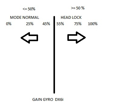

Je pense que tu t'embrouille entre le mode normal et head lock
Si ton servo ne reviens pas au neutre c'est que tu es en head lock,

justement j'avais oublier le head lock , des qu'on passe les 49% c'est considerer comme !
par contre est ce donc normal qu'avec 60% de gain quand je met de l'ac a gauche pallonier au neutre il part a fond ( si je met a fond ) et ne revienne qu'un peux ?! pareil des deux coter alors qu'avec moins de gain genre 30 ca part et reviens au neutre direct !
tout cela helico au sol sans bouger ni rotation du rotor !
cela me semble bizarre puisque en head lock l'helico part en toupie direct impossible de decoller tellement ca toupie vite !
j'ai encore beaucoup de chose a apprendre et j'en suis ravi mais la je ne voit pas la logique des choses je cherche sur le net le topic de den etc mais ca reste tres flou !je vois certain a 80% de gain comme d'autre a 20 %

Tu dois avoir une inversion soit en compensation, soit en commande, ou même en sens de rotation(courroie vrillée dans le mauvais sens) . pour le gain avec un GP780 tu dois pouvoir voler avec 65/70 en HL et en mode normal 25/30.
Et quand tu es en HL, le coulisseau ne revient pas au neutre après une action du manche. Il faut que l'hélico rejoigne la position que tu as commandé.
Revoir ce post : viewtopic.php?p=9582561#p9582561
