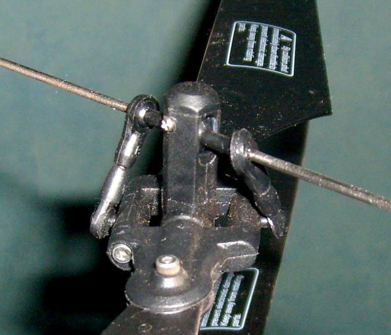

Non, je n'ai pas encore mis le moteur d'AC, j'ai la queue qui vibre tellement que j'ai peur que rien qu'avec le poids du micro moteur, ce soit encore pire. En plus, je l'avoue, j'ai perdu un peu patience en cherchant des résistances de 27ohms dans mes petits casiers. Mes yeux ne sont plus ce qu'ils étaient !!
Et puis d'abord, il faut que je résolve le problème des vibrations, ensuite, on verra pour les petites modifs de l'hélico. (AC et puis éclairage.) Mais je suis à peu près sûr que ce sont les axes qu'il faut changer.
Ce soir j'ai volé, et j'ai réussi à prendre quelques photos avec mon réflexe numérique. Mais c'était coton : la première fois, le temps que je sorte le nez du viseur (façon de parler, quoi) et que je reprenne la radio commande en main, mon hélico était monté à une quinzaine de mètres. Je sentais chez lui quelques velléités de fugue... "redescends, veux-tu ! Et tout de suite !" La seconde fois, il s'était approché du mur de la maison. Une pale a frôlé le mur, j'ai craint le pire, mais non, j'ai réussi à l'éloigner sans casse.
Donc, j'ai réussi tout de même à faire quelques jolies photos (et j'ai réussi aussi à faire monter mon taux d'adrénaline).
Je ne sais pas si l'ami flupke a résolu son problème. En relisant son message, je me suis posé des questions. Il dit que l'hélico tourne dans un sens à toute vitesse, et puis, quand il met le trim de l'autre côté, il repart dans l'autre sens ! Enfin, c'est ce que j'ai compris. Donc apparemment ce n'est pas un problème d'entraînement des rotors. Il dit que son hélico est trop sensible, qu'il n'arrive pas à le régler. Je me demande s'il a touché aux réglages sur le 3 en 1.
Tu pourrais nous dire si tu y as touché, flupke ?
Voilà, c'est tout pour le moment.

- Messages : 205
- Enregistré le : 01 févr. 2007, 03:08
- Localisation : Nord
- RollingSaone
- Messages : 951
- Enregistré le : 06 mars 2007, 20:13
- Localisation : Rixensart (B)
Ce réglage sert a l usine pour dégrossir la vitesse de rotation entre les 2 moteurs.
après tu te sers du "PROPORTIONAL" sur ton 3/1 pour finir le réglage.
ATTENTION Le réglage avec la vis cachée se fait avec les moteurs en marche...Dangereux mais pratique !!!

Ce matin j ai fait un petit test pour toi...J ai remonté une barre de Bell de mon vieux Hugues500 (BMI une belle M....)
Donc cette barre a du jeu dans la tète de l axe B,(sens latéral) et donc dans ce cas la j ai de grosses vibrations...Pour ta barre même d origine contrôle donc le jeu latéral .Elle ne doit bouger que dans le sens VERTICAL .

pour ce qui est de la tête c est au moulage de la pièce plastique sur l axe que ça foire
le plastique est légèrement excentré par rapport a l axe, car il y a un petit ergot qui sert a l accrochage de la tige sur sur celle ci...Sinon au bout d un moment elle se mettrai a tourner toute seule et comme il n y a pas de vis de blocage de prévu a ce niveau la... Cela devrai disparaitre avec ton kit alu.
j en ai "décapité" une ancienne pour voir comment c était fait et la refaire en alu.vu que cette pièce est très fragile au niveau du passage de la barre de bell même avec le petit bouchon.

@rolling : le barre de Bell fait 100mm de chaque coté (+/- 0.02mm) et la masse des masselottes fait un peu moins de 9grs par coté.
Par contre, jai oublié de mettre la 2eme biellette sur la BDB, vu que jen ai plusieurs Je re-testerais demain avec pour voir si cela améliore léquilibrage de ce fouttu axe voilé en tête. Je nai vraiment pas de chance, deux axes internes neufs et deux voilés en tête au niveau du support en plastoc de BDB. Il suffit de faire tourner le rotor seul pour sen apercevoir et pas besoin de loupe Vraiment pas terrible ces pièces en plastoc. Faut dire aussi que je suis maniaque sur mes engins et que je naime vraiment pas quand cela ne tourne pas rond. Si je narrive pas a quelque chose de parfait avec le kit alu, je laisse tomber les brushless car cela ne sera pas la peine dinsisté, mais je suis pratiquement sur a 99.9% que cela va tous changer comme sur tous les autres modèles que jai eu.
Jai vraiment hâte dinstaller le kit alu quoi je pense le recevoir mardi prochain car cela fera 10jours quil sera parti et Bart la reçu en 10 jours lui.
Jai aussi réaligné le pignon moteur avec un extracteur pour quil soit bien dans laxe de la couronne, pas normale que cela soit si mal régler A propos des pignons, il faut laisser pas mal « de jeu » entre couronnes/pignons pour bien. Les moulures et formes des dents ne sont pas identiques et il est donc préférable de laisser un bon jeu plutôt que de serrer de trop. De plus, la circonférence étant un peu douteuse voir « ovale » de ces couronnes, cela provoquerai des problèmes de stabilité au cyclique. Cest peu être le problème que certains rencontres au réglage du gyro, tourne dun coté ou de lautre. Jai déjà eu le tour sur un blade cx2 qui avait une couronne volé dans le sens de la circonférence. Il ma suffit de doublé la bande de papier pour le réglage de lécart et cété ok
@Papy : La différence est surtout au niveau équilibrage et je nai pas recoupé de beaucoup non plus, juste 5mm. Dorigine, javais des écarts de longueur de plus de 2.5mm Je ne parle pas des masses qui ne sont pas non plus = dun coté a lautre. De cette manière, la BDB est parfaitement équilibré, certes ce nest pas encore tip top avec les masselottes que jai mis, mais on est vraiment pas loin.
Je pense que 8 ou 9 grs a 100mm est un bon compromis réactivité et effet stabilisateur. Si lon diminue de trop cette masse, la moindre perturbation provoquera la perte de contrôle de lhélico. Dautant plus que les pales ne tourne pas vite et lon ne peu conté sur leffet gyro de celles-ci, leffet des masselottes est donc diminuer proportionnellement du même coup en rapport a cette faible vitesse de rotation. Trop de masse est les mouvements sont trop atténuer, moins réactifs et avec une latence qui plus est.

Teste du jour, avec deux biellettes sur la BDB
Cest pas mal mieux je trouve, je dirais même que cela diminue les vibrations de mon fouttu axe voilé « dorigine » ou cela centre ceci. Avec le kit alu, cela sera parfait
Ensuite et chose que je fais sur toutes mes radios normalement, cest le ponçage et lissage du crantage des gaz. Cela procure une bien meilleure sensation et précision de commande ! Un coup de papier a poncé en respectant larrondie et un peu de graisse au téflon ou graisse silicone dessus pour faire glisser en douceur
, on resserre un peu la lamelle dappuie pour avoir plus de retenue et cest très souple ensuite, vraiment très agréable !
++Tof

Je suis content que tu es trouvé la panne..Le 3/1 ça c est moins cool par contre...Il est fort possible que l un des Mosfet est pris un coup de chaud. (moi je les faits doubler pour être tranquille)
je ne comprends pas pourquoi tu changes de mode surtout si tu as commencé en mode 2...à moins que tu es des réflexes de mode 1.
Tof
Pour les photos ça c est du gros plan ...la au moins on y voit quelque chose!!!!!
J ai fait il y a quelques mois de ça le montage en double biellette comme toi sur mon twister et je l ai démonté par la suite , car je me suis aperçus que quand l helico prenais de la vitesse il devenait vraiment instable et les arrêts devenaient asse dangereux vue que le mouvement "pendulaire" est limité, ça ne redevient efficace qu a petite vitesse et en stationnaire bien sur...
C est une bonne idée pour le crantage des gaz!!!! je vais me tester ça vite fait bien fait

Javais aussi fait cette modif sur un blade cx2 est je lai aussi retiré quand je me suis aperçu que cela limiter le mouvement de la BDB. Par contre, ce nest pas le cas sur le Big lama vue que la BDB a un mouvement assez réduit, cela ne change rien donc au débattement sur se model. Par contre, cela équilibre pas mal !RollingSaone @ 24 Apr 2009, à 21:06 a écrit :
Pour le ponçage du crantage, je le conseil fortement car cest vraiment bien plus agréable et précis ! Il faut bien poncer en respectant la courbe de la pièce et bien lisser avec un papier fin ensuite. Tu resserre la lamelle avec une pince a bec et graisse le tous. Tu men diras des nouvelles, tu verras
