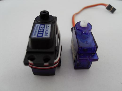

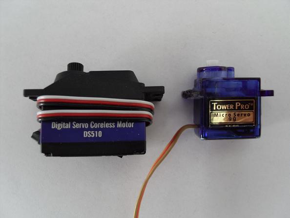

Non en effet et on peut t'en remercier d'ailleurs
Sinon Siza, tu risques de te compliquer la vie avec le9257 ! Au niveau de la tringle.
Si ton 500 tu as des 510 tu peux presque tester avec un 510 pour voir si tu en as un de rab !
Tu peux nous montrer un 420, 510 et 9257 que l'on voit les différences de taille, stp ?

- Messages : 765
- Enregistré le : 27 oct. 2007, 14:54
Mais non Vince, j'en suis quand même pas la ^^
Sinon,Oli,oui,j'ai les 3,le 510 a exactement la même taille que le 9257
La vitesse d'un 510 et un 520 n'a absolument rien avoir.......Un test ne m'apporterais rien.
A savoir que:
410/420/Tower pro = Même taille
510/520/9257 = Même taille
Me reste a comparer poids/vitesse.
EDIT: Pour le poids,je pensais déplacer l'ESC sous la batterie,ce qui devrait être pas mal.
Pour le moment,il est sous la couronne principale,donc il ne fait aucun contrepoids.
Sinon a ce que je vois,le DS520 s'en sort très bien face au 9257,pour moitié moins cher...Et on gagne le poids du stepdown!!!
A méditer....
