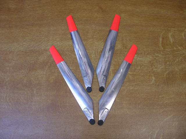

voila j'ai fait un p'tit tour sur le net pour me fair un p'tit stock de palle
et j'ai trouvé sur ebay un lot de palle (40) a pas chere du tout, il y a meme de l'origine pour 12 FDPI., le vendeur est un pros de hong kong,
je vous demande donc si vous avez deja eu l'occasion de traite avec se genre de vendeur si ces fiable et le matos de qualité.
par la meme occasion j'aurais voulus me prendre une batterie ou deux en plus,
quel batterie me conseillez vous, meme si il y a des modif a faire.

@debut42: Comme je conseillais à fredobedo, les pales génériques sont souvent de moindre qualité.. Le BL volera bien, mais tu verras que niveau réactivité sa diffère un peu, surtout si tu veux faire des translations rapides..
Comme tu commences, celle-ci devrait amplement suffire!!
Pour ma part, je les ai abandonné, car j'en ai trop cassé avec mes translations et atterrissage des fois loupés

pour début 42
voilà un lien pour les pâles ou le vendeur est sérieux et les pâles de bonnes qualités et pas trop chère
cgi.ebay.fr/ws/eBayISAPI.dll?ViewIt...em=120522617368
pour les lipos tu as les jx power 900 qui sont bien un peu plus puissantes, mais si tu vas quelques pages ............ en arrière tu verras des avis assez partagés moi j'en ai acheté une et j'en suis satisfait sinon tu prend des esky va voir sur ebay et sur le lien que je t'ai mis il en a je crois jg

je me suis amusé à recouvir les 4 pales, intrados et extrados avec un scotch aluminium, puis passé au polich... C'est à mon avis du plus bel effet, en plus, le bout de chaque pale est aussi recouvert de scotch rouge fluo.... En vol je trouve cela sublime.... Mais le probleme est que ces pales pesent au total 40G soit 4x10g... contre 24G soit 4x6g pour des pales noire de chez Esky.... Et mon brave peper de BL à bien du mal a voler avec ses jolies pales chromées.... A votre avis, ce probleme est normal? ou cela proviendrait de la batterie qui pourrait manifester des signes de viellesse? Merci pour vos réponses... Ci joint une photo de ces pales...
nsm03.casimages.com/img/2010/03/26/...48315708079.jpg

Ton pb pour voler avec tes pales "custom"...vient de ce que tu as mis dessus!!!
ton espece d adhésif modifit sans qu il n y paraisse le profil de tes paleset doncl portance.le poids des pales y est aussi certainement pour quelque chose...mais ça , ça reste a voire...et en plus elle ne sont plus forcément équilibrées au gramme pret ce qui joue aussi sur la stabilitée de l helico.

@ Ecureuil AS350 en 86: A mon humble avis, le soucis d'avoir alourdi tes pâles ainsi, fait que ton CG est modifié..
Sinon, pour trouver la raison de son manque de puissance, il faudrait que tu donnes plus d'indications si tu en as trouvé durant l'essai de vol.
Car pour dire que la lipo commence à faiblir, on le sent surtout sur le temps qui diminue en conséquence pour voler! (généralement, 10 min d'autonomie)
Aussi, la lipo le montre en ayant un gonflement anormal et plus chaude..
Sinon, si ta lipo montre ces signes, il se peut que tes moteurs donnent aussi des signes d'usures.. Car quand les charbons s'usent, une demande anormalement plus importante en énergie et puissance se font sentir sur la commande de gaz!
Donc, avant de penser à racheter une ou des lipos, fais les tests pour vérifier si tes moteurs sont toujours ok..

Merci pour vos réponses... Je pense en effet que le fait de mettre un revetement sur les pales nuit au bon vol... Car au constat de ce petit probleme, en remontant des pales noires E sky, tout semble reprendre sa place... Dommage!!! je trouvais que ces pales etaient magnifiques, surtout en vol.....Imme faudrait peut etre trouver un scotch bcp plus fin (moins épais, car il faut dire que celui que j'ai employé est du type industriel donc tres costaud.....) Voila Merci... GG
