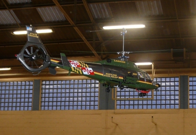

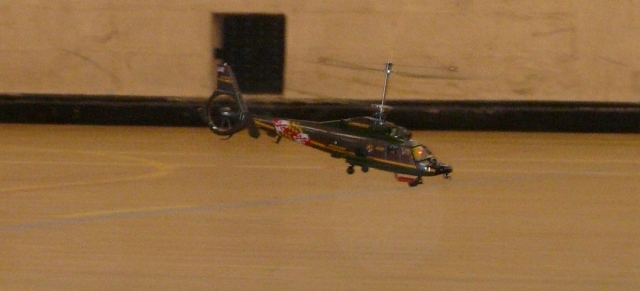

Pour le vol en gymnase, deux "petites" photos en bonus :
A noter que la BdB raccourcie de Ckado ne m'a pas posé de problème et je n'ai pas senti d'instabilité par rapport à mes précédents vols. Pas plus de vivacité d'ailleurs. C'est juste un peu moins encombrant pour le transport!

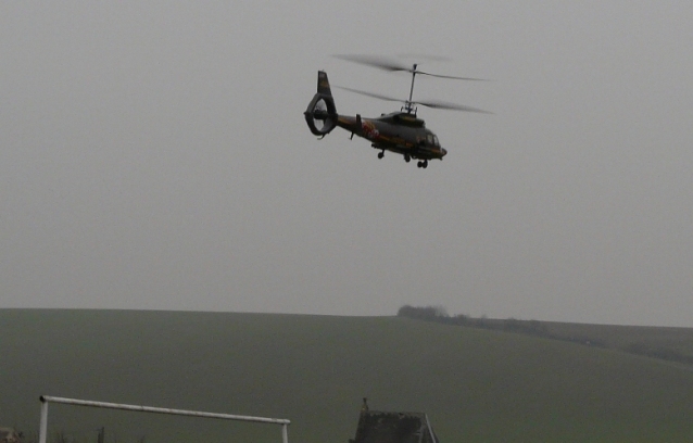

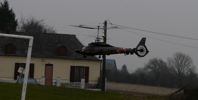

Dimanche, coup de bol pour la région : pas de pluie et un vent inférieur à 7 ou 8kmh. Direction le terrain de foot (royaume des taupinières). Et beaucoup de mal à contrer le vent, bien que je trouve le Lama 400 super stable, même lors des petites rafales qui ont soufflé de-ci de-là. Une agréable surprise : il vole bien mieux dehors qu'en gymnase : la légère brise qui soufflait procure-t-elle un supplément de portance? Beaucoup moins de cabrages en translation avant, pas de perte d'altitude dans les lacets, même serrés et cyclique latéral à fond! (Je lai aussi remarqué en gymnase à très basse altitude quand leffet de sol se fait sentir et procure à la voilure tournante comme un « matelas » dair sur lequel elle glisse).
La photo preuve :
Je me suis fait juste une frayeur à 30 mètres sol : un peu gourmand c'est sûr pour mon niveau de pilotage!
Ses feux de position ne fonctionnant toujours pas
, j'ai mal évalué sa position et je me suis laissé entrainer par un vent plus soutenu à cette altitude. Il a dérivé sur plus de 150 mètres et pas moyen de le faire remonter contre le vent (je n'ai compris qu'ensuite qu'appliquer un coup de cyclique latéral alors qu'il est à fonds en translation avant lui donne un regain de vitesse et lui permet de carrément s'arracher). Pas de soucis, que des champs autour... A part le cimetière? Et c'est bien entendu là qu'il a voulu se poser
(perte radio?). Chute d'environ 2 mètres et heureusement sur une allée en gravier. Seul le train avant est cassé et j'ai pu voler à nouveau, malgré ça, tout de suite après. Non seulement ce n'était pas très respectueux pour nos défunts (dont le repos n'a pas été troublé pour autant), mais la chute sur une plaque en marbre ou une croix aurait pu se révéler dévastatrice pour le fuselage...
J'ai quand même réussi à casser par la suite 2 pales en me posant sur l'herbe (un "vol tactique" un peu trop bas, qui passe bien en gymnase mais pas sur les taupinières!!!). Et le lower blade connector qui s'est à nouveau désolidarisé de l'axe rotor... Vivement le kit visserie!

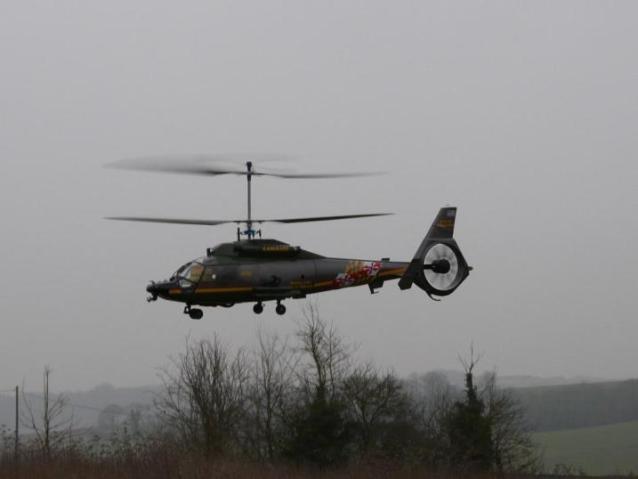

Allez, pour égayer la semaine deux autres ch'tites photos pour en finir (en espérant que ça donne envie à EC145
Après le Lama 400 j'ai fait voler mon Easycopter US Coast Guard (DF53Q), mais ça c'est une autre histoire!!!
