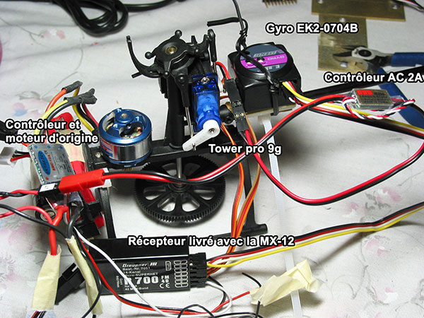

Bonsoir à tous
Bon, je commence à essayer de refaire marcher mon wasp, mais avec un vrai gyro.
Et il y a pas mal d'inconnues ...
Le gyro est un EK2-0704B.
Normalement, ce gyro fait conservateur de cap, mais je ne sais pas comment il s'active.
J'avais lu quelque part que de 0 à 49, c'était gyro normal, et de 50 à 99, c'était conservateur de cap (ou quelque chose comme ça).
Mais rien de tel n'est décrit dans la notice.
En revanche, il y un fil en plus à cabler sur la voie 5 de la radio.
Ce fil est-il indispensable ? à quoi sert-il ?
Comment savoir si je suis en normal ou verrouillé ?
Il y a une diode qui dit dans quelle config on est, et qui dit si on est locké ou pas.
Locké veut-il dire conservateur de cap ? ou juste que le système essaie de s'asservir ?
Et oui !!!
ça fait beaucoup de question !!!

Bonjour à tous
J'ai donc tout câblé mon bazar et ça marche !!!!
J'ai programmé la MX-12 pour pouvoir passer de HL à normal tranquillement, et le réglage du gain du gyro est assez facile en vol car on a accès au menu de TRAVEL ADJust.
La plage d'entrée du contrôleur d'AC est assez petite (de -45% à +45% pour un total de -150% à 150% sur la MX-12) mais avec les TRAVEL ADJust sur la radio, pas de soucis.
Le mode HL a l'air de vraiment bien marcher, on verra en vol.
Maintenant, c'est surtout : comment je vais faire tenir tout ça là dedans !?
Pour rappel : je pars d'un wasp V2.
Changement du servo de roulis par un TowerPro 9g, récepteur 6voies (et radio MX-12), remplacement du 3 en 1 par un contrôleur d'AC 2A et un gyro EK2-0704B.
Donc beaucoup de poids en plus, mais le brushless d'origine a l'air costaud.
Seul vrai hic : pas de place pour le gyro (construction d'une plate forme), pas de place pour le récepteur ...
