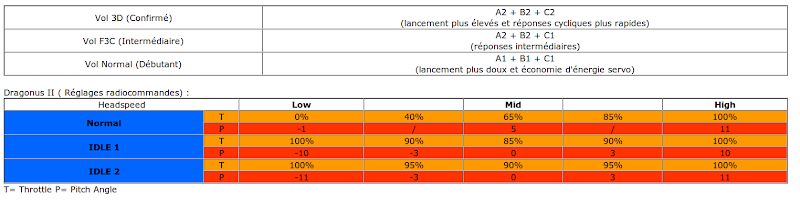

Recapitulatifs rapide!
Pignon moteur 12 à 13 dents vol tranquille, et 14 voir 15 dents vol 3D
Réglages sur la tête de rotor (voir illustrations ci-dessous)
Fiche de réglages pour votre Dragonus (donné à titre indiquatif)!
