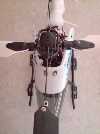

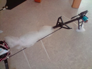

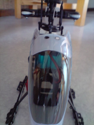

- Messages : 100
- Enregistré le : 21 déc. 2009, 10:02
kikou,
Et bein je ferai pas de vol ce week-end
En effet, je viens de faire morfler mon joujous par mégarde.
Comme je vous l'avais expliqué un de mes servos merdouillait ,j'étai persuadé qu'il s'agissait du latéral droit car il montait et m'inclinait mon rotor vers la gauche ,mais cela ne devait pas être le cas.
Si vous vous rappelez ,je vous avez aussi parler d'un bruit bizarre quand j'actionnai a faible régime ,le manche avant/arrière ,j'ai donc démonté ce servos de devant et comme la suggéré nico ,il s'agit bien d'un problème de pignonnerie car une dent est bouffée.
J'ai donc tourné plusieurs fois à la main la petites languette blanche pour rendre le system un peu plus souple malgré la dent perdu ,et il y avait un léger .........
Donc je remonte pour faire un essai , télécommande allumée ,je branche l'hélico,le temps que tous cela passe au vert ,je range un peu les outils ,mais ma main effleure la télécommande qui se couche sur la table et pousse la commande moteur......
Heureusement ,c'était a faible régime ,mais les pales ont rabotées un vase qui se trouvait là, et a faillit finir par terre ,mais j'ai réussi a l'attraper au vol (pas bien).
Les pales sont pourtant légèrement machouillées ,c'est plus le collant blanc qui a éclaté ,mais il y'a un tracking et un bruit d'enfer ,pratiquement a se renverser au décollage
je vois trop d'autres dégats à part les pales ,donc j'en est recommandé en espèrant que ce n'est que cela........
En démontant les pales ,hélico a fond ,il tourne sur lui même( je pense que cela est normal) mais ne tremble plus du tout.
SI quelque chose vous saute au yeux ,ben eclairé ma lanterne
Allez bon vols a vous...
- Messages : 1642
- Enregistré le : 12 janv. 2009, 18:55
Salut voltigeur,
Tu as fait une grosse faute au niveau sécurité.
Je l'ai fait moi aussi et je savais que c'était un risque.
La flemme de débrancher les prises moteurs.
Donc même mésaventure lors d'un essai sur la table,ça été pareil pour le démarrage Gaz sur une radiocommande renversée.
Même d'égats que toi,pales et tracking pales à revoir(axes de pied de pales un peu tordue).
C'est un risque à ne pas faire car tres dangereux pour les partie du corps humain.
Notre modèle peu faire mal,car c'est un hélicos de petite taille type intermédiaire,mais si ca avait été un 450/500 type confirmé,la vitesse élevée du rotors pourrait avoir de grave blessures sur la personne en contact des pièces en rotations.
DONC ATTENTION se n'est pas un jouet,ça peut faire mal.
A NE PAS FAIRE...
Donc suiver bien les consignes de sécurité.
DEBRANCHER LES MOTEURS pour test sur table.C'est plus sûr.
Sans les pales principales c'est normale que l'hélico tourne.
Bonne réparation et je pense que tu ne fera pas la même bétise.

hello
vous progressez vite et bien j doit m entraine encore
j ai une p'tit question comme d abitude
j ai crache mon ventillo un peux fort même tres fort lol
j ai répare avec les pièces d origine il n y a que les pales qui sont pour le hb2
mon soucie est que je suis oblige de trime a fond et de compensée un peux avec le manche d anti couple pour contre l appareille
j ai beau trifouille le gain et la sensibilité c est pas net
est ce le fait d avoir changer les pale ou c est le contrôleur de giro qui
fait des siennes
fait des siennes

Dac merci Luro !
Salut drageonfly , est ce que tu débranche ta batterie à chaque fois que tu règle le gain ? car moi mème problème je réglé le gain mais sans débrancher la batterie et donc rien ne se passait j'étais toujours obligé de corriger l'AC , et donc j'avais posé la question sur le forum dans les pages précédente pour découvrir qui faut à chaque fois débrancher la batterie pour que le 3/1 s'initialise voilà
regarde çà et si çà continue alors peut etre çà vien de l'AC je ne sait pas
Voilà bon vol
Voilà bon vol
