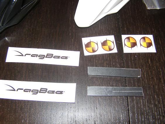

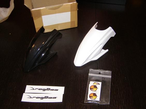

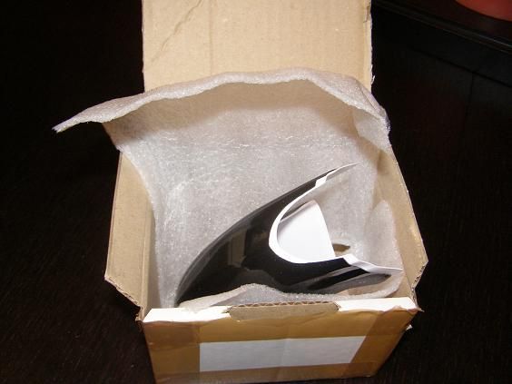

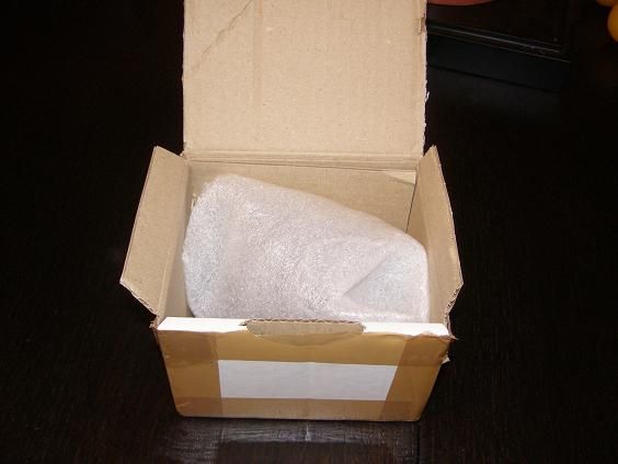

houah !! surprise au courrier aujourd'hui !
ouverture du pack RTI (ready to instal)
pack complet avec autocollant et support de fixation.
merci MiracleLujtam ! :lol:
je fais le montage dès que possible et je mettrais des photos !

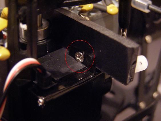

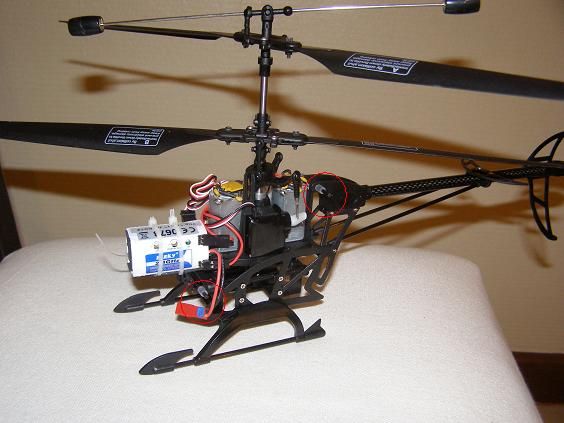

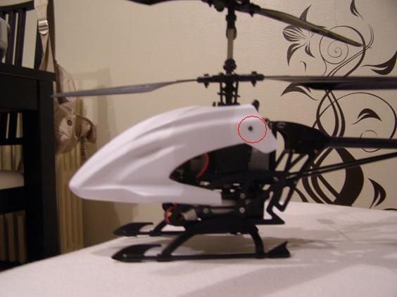

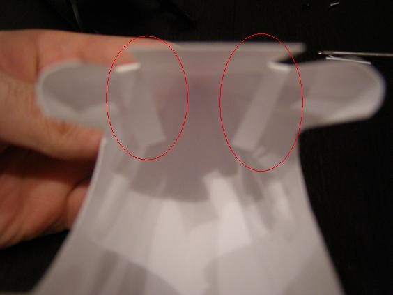

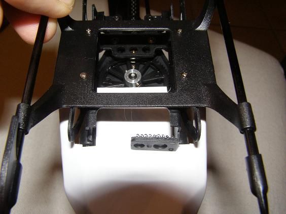

aujourd'hui, installation de la bulle Image
le montage est effectué sur un Lama V4 Esky, equipé d'un train d'atterissage Xtreme et d'une queue Xtreme.
le montage est entierement reversible et d'apres moi doit ressembler le plus possible au montage photo de mister Lujtam.

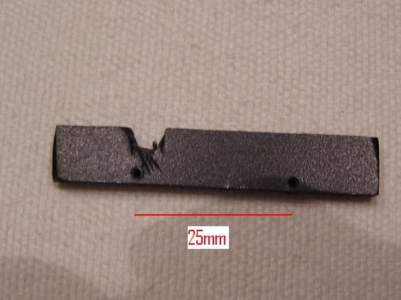

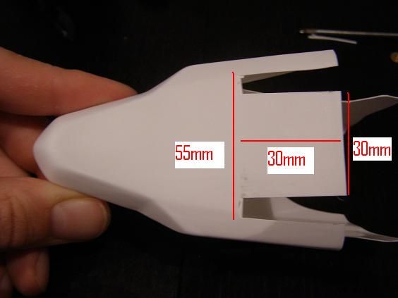

Etape 1 :
preparation de la barre de fixation :
- la barre doit faire 55 mm de long.
- persage des 2 trous avec une punaise.
- decoupe d'un "V" avec une paire de ciseau pour le passage du cable du moteur arriere.
Etape 2 :
- découpe de la bulle suivant les cotes avec la meme paire de ciseau.
- replier vers l'interieur les languettes ainsi formées.
Etape 3 :

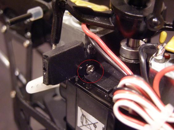

- j'ai concervé les tiges de fixation de la canopy d'origine et je les ai mise en place avec les durites de fixation d'origine.
Etape 4 :
- il me restait 2 grande vis de 1,2 du kit extreme, je les ai donc utilisées pour fixer la barre de fixation.
Etape 5 :
- j'ai mis en place la bulle en la glissant dans le train d'atterissage.
Etape 6 :
- une fois mise en place j'ai marque les trous a percer pour fixer la bulle.
- j'ai percer les trous avec la punaise.
- j'ai fixer la bulle avec 2 vis de palonniers 7,5g
Etape 7 :
Admirez ! :wub:
PS: je ferais des photos à la lumiere du jour ce sera mieux.
PS2: j'attend l'avis du maître designer :rolleyes:

Voilà un super tuto en tout cas le résultat est nickel vu d'ici :wub:
Seul bémol les encoches sous la bulles : c'est risqué car même si ces bulles sont résistantes au chocs, elles le sont beaucoup moins à la déchirure -_- je te conseil de découper les parties que tu as replié et de finir tes encoches par un arrondi (à la dremel par ex.) afin qu'il n'y ai plus de traits de ciseaux. Je sais pas si c'est clair :unsure: Regarde pour exemple les contours de la découpe de la bulle = il n'y a pas d'angles vifs mais que des angles arrondis ;)
En tout cas merci pour les photos et le petit tuto qui pourra servir à d'autres ;)

bonjour Lujtam,
effectivement, je vais retirer les languettes, je pensais quelles allait etre utile pour qu'elle tienne toute seule avec un effet ressort mais en fait elle ne servent à rien.
donc je vais les retirer et arrondire l extremité de l'encoche.

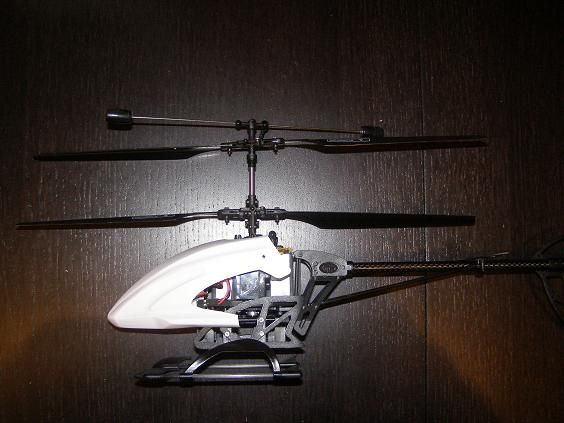

Je vous présente mon lama V4 Dragbee. Et un de plus dans la famille ^_^ ^_^
Il me reste à trouver une peinture perso pour la bulle et trouver un autre moyen pour fixer (voir cacher) l'antenne.
Place aux photos ;) (et merci Towcat pour la bulle, transaction impeccable)

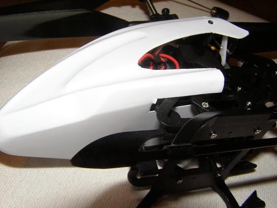

Voici un avant goût de ma bulle DragBee. D'autres photos suivront ;)

Par contre pourquoi tu as mis les tiges de fixation à l'extérieur ?

Tout simplement qu'avec les tiges à l'interieur, je trouve la bulle trop basse.
