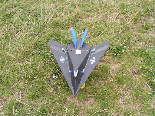

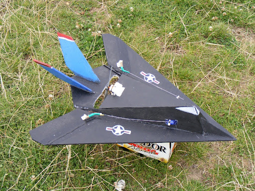

Me concernant, après mes déboires avec mon Cessna que peut-être vous avez lu à droite et à gauche, je me suis donc remis sur mon F-117 et je l'ai terminé en l'équipant comme suit :
moteur Turnigy 28-22 1400 Kv
esc Turnigy Plush 10A
2 servos HXT900 9gr
micro récepteur Corona RS610 II
hélice 7x5
lipo 3s 800mAh 20C
Poids total en ordre de vol: 261g

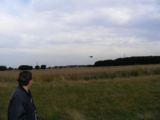

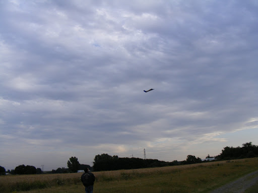

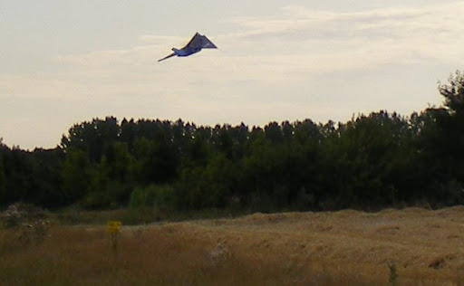

J'ai effectué son premier vol inaugural ce week-end et voici donc le résultat final :
http://www.vimeo.com/1217795" onclick="window.open(this.href);return false;
Pour résumer, une petite aile très plaisante à piloter. Plutôt vive et assez facile à prendre en main, si on a déjà fait de l'avion et que l'on maitrise bien l'inversion et les quelques figures de base.
Au niveau moteur, je manque un peu de puissance pour aller vite et c'est sûrement dû au poids excessif de ma config. J'essaierai de le changer pour un 1700 Kv à l'occasion.
Au final : n'hésitez pas, c'est un plaisir à piloter pour une construction somme toute assez facile et très peu cher.

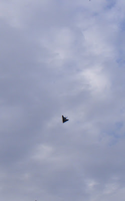

Wow, il est vachement instable ton F-117 !
T'aurais pas un problème de CG par hasard ? J'ai l'impression que tu es très centré arrière, parce que sur le mien, dès le départ ça a volé très facilement (presque autant qu'une Swift).
Cette vidéo, que tu as du déjà regarder je suis sûr, est celle de collègues de mon club et on voit que c'est quand même super stable :
http://www.youtube.com/watch?v=3bngYNRd ... re=related" onclick="window.open(this.href);return false;
Rudy vole d'ailleurs toujours avec son F117 (je l'ai vu voler encore ce W-E) même si ce doit sans doute être son 3ème ou 4ème modèle depuis la vidéo.

realisé avec mon appareil photo mais bon c'est dejà bien
mais impression de vol agreable avec un moteur
de chez rctimer
cgi.ebay.fr/ws/eBayISAPI.dll?ViewIt...em=180331847748
celui ci
lipo 1000 3s
le plan respecter en tout point sauf la modif des ailerons
j'ai même fait du vollent avec et un poser sur place impressionnant
les copain était épater une petite biere pour feter et c'est deja l'heure de rentrer
utilise celui là
il y a le lien
avec une 3s nickel
avec du ravitaillement
sa vol pas mal du tout
http://www.youtube.com/watch?v=lgrp_ScNL0I" onclick="window.open(this.href);return false;
la video tres courte mais on voie la vitesse des vrille et le retournement
de chez rctimer
celui ci
lipo 1000 3s

Il fait quel taille et il pese combien ton jet?
MA PAGE PERSO
FRANCE- Vienne 86 ,18
ans .
DX6i spektrum mode 2
Turnigy Accucel-6 50W
FMS / HéliSimRC / AFPD
H15 scorpio : petit fp indoor
ans .
- Messages : 5540
- Localisation : lille
http://www.youtube.com/watch?v=FHsTN4Yiw7Y" onclick="window.open(this.href);return false;
video plus longue
video plus longue
43 ans -lille
http://chtipanda.free.fr/
- Messages : 5540
tailleptimax @ 29 Jul 2009, à 23:40 a écrit : Salut,
51 cm de large 57 de long 65 avec les derrives
helice 7*4 poids 244g en ordre de vol
