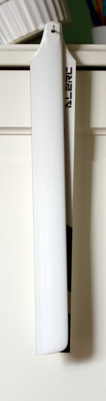

Bon j'ai reçu mes pales AZLRC.
Look sympa, meme poids que les turnigy (bien plus lourdes que les tarot). Elles ont plus d'avance que les turnigy (je suis deçu).
Demain je poste une photo et si la meteo le permet je fais un comparo avec les turnigy

Test des ALZRC ( resultat non définitif)
pour moi elles sont moins bien que les turnigy car elles m ont crée de gros coup dautocabrage! J'ai donc remis les turnigy pour vérifier et tout énerve que jetais j'en ai mis une a l'envers ( ok j'ai honte). Du coup je me suis pose un peu rapidos et lac n'a pas aprecie!
Du coup mes tests se sont arrêtes la.
La suite au prochain episode !

Bon restest des Turnigy et des ALZRC cet apres midi :
ma conclusion définitive : ALZRC = marsouinage + autocabrage
TUrnigy = léger marsouinage
