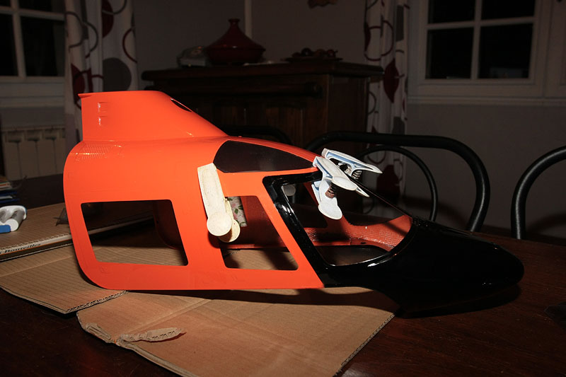

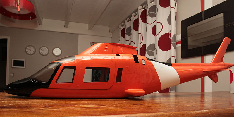

Je reprends espoir, l'avant de mon fuselage est peint, il ne manque plus que la bande blanche sur la partie arrière. J'ai commencé à coller les vitres et c'est assez délicat quand on a pas les doigts qu'il faut.
Voilà l'avant

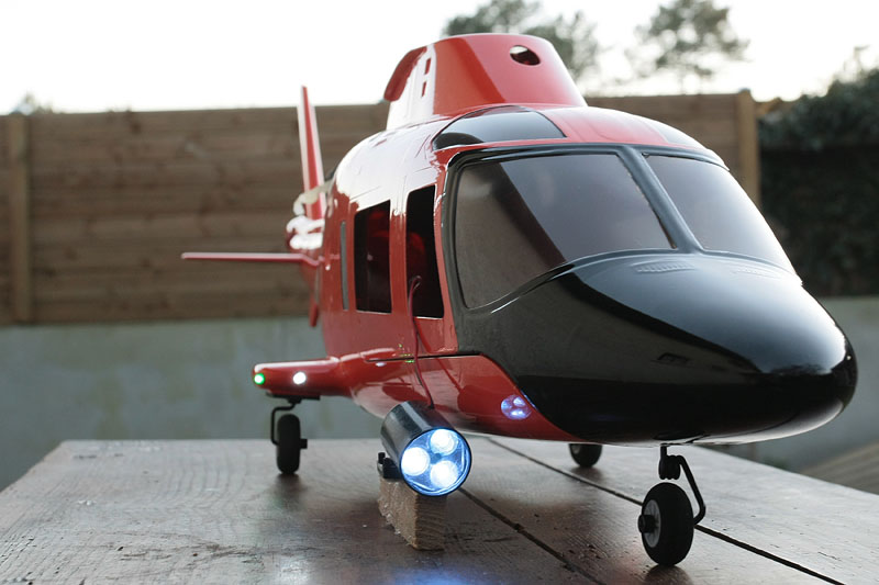

Bonne journée de travail sur le fuselage, feux installés, train rentrant, grilles, tuyères. Pour les feux tribord et babord, je ne peux pas les mettre dans les ailerons arrière, je les ai mis sur les supports des roues pas loin des phares d'atterrissage. J'ai positionné aussi mon phare de recherche pour voir, il faut que je fasse une fixation. J'essaierai de réaliser un treuil plus tard.
Demain on continue

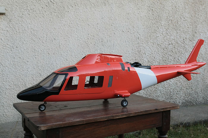

Aujourd'hui, mise en place des décos, voilà le résultat, bon il y a pas mal de reflets avec le soleil et on voit un peu des traces de doigts.
Pour la petite histoire du choix de cette maquette et de sa décoration:
Je suis sauveteur en mer et il y a deux ans on a fait une rencontre avec les Coast Guards de NY ( USCG NY )
Le 243 est le numéro de mon bateau à la SNSM
Voilà, vous savez tout
