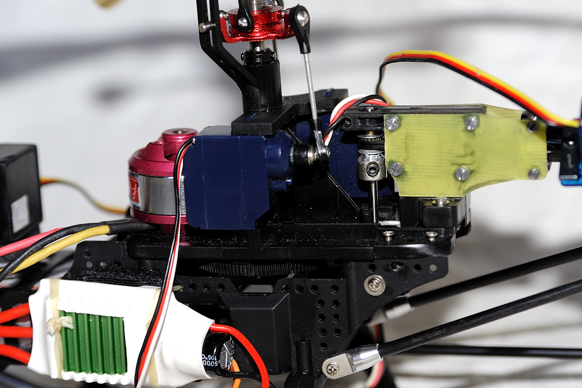

Alors quand je dis cramé, c'est simplement que mon cb180d a appris a nager et comme il nage trés trés mal, le récepteur est HS.
Je pensais donc l'équiper pour l'utiliser avec la radio fm 41 mhz de mon CP king3, du coup une seule radio pour 2 hélicos ça simplifierai les choses.
Je sais bien que les frais seront assez conséquent pour un fp mais la radio d'origine est vraiment trés mauvaise pour un hélico, la moindre coupure radio ne pardonne pas et je trouve qu'elles sont trop fréquentes (et ce n'est pas a cause de mes batteries lipo).
Sur la photo il s'agit d'une modif full brushless avec rotor d'ac a pas variable de trex 250, les détails sont ici: http://www.rcgroups.com/forums/showthread.php?t=1229031" onclick="window.open(this.href);return false;

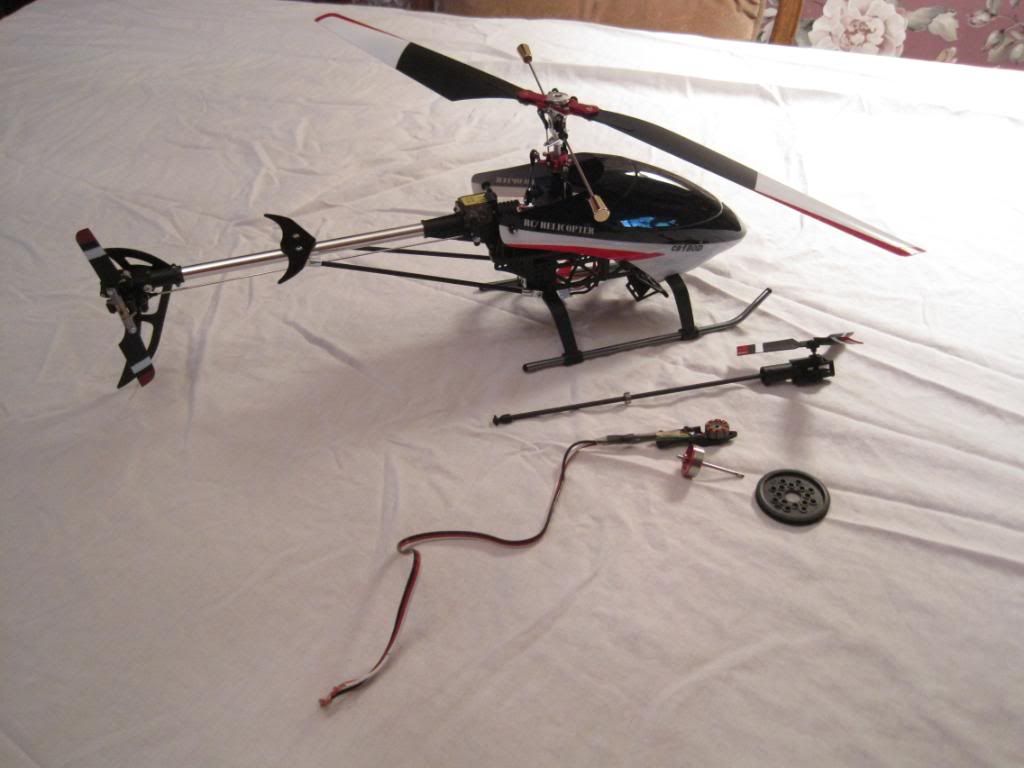

Bon, ba mon 180D n'est plus à moteur à l'AC et rotor fixe mais avec un jeu complet d'AC de HK250 et sa poutre, contrôler par un gyro HK302. Transmission par la même poulie que celle du Z mais ensuite donc, par courroie.
Je n'ai pas installer encore proprement l'électronique, mais ça fonctionne correctement au vue des deux vols stationnaire fait ce jour dans mon salon. J'ai bien sur remplacer le brushed par un brushless.
Le point délicat dans la transformation à été la fixation de la poulie de la courroie, coté châssis, résolus par brasure alu de la dite poulie sur une bague d'arrêt.
J'ai un peu de soucis avec le gyro car je ne monte pas à plus de 46% en Normal et 35 en HL pour le gain, après ça bat. Mes chappes sont libre, la liaison servo <-> AC est faite par jonc carbone donc bien rigide, le gyro est sur plusieurs épaisseurs de mousses, c'est peu être de ce coté qu'il va falloir que je regarde lors de la fabrication de la platine support, que le gyro ne soit pas fixé que par le dessous, aussi par l'arrière car il se prend le souffle du rotor principale.
J'ai volé avec des pales de BL, Uflys coupé, comme il y'a de la marge encore avant d'être au dessus du rotor d'AC, je crois bien que je vais me commander un nouveau jeu de pales, mais sans les couper :0P

Bon, suis complétement rincé, mais voilà tout de même quelques photos :
Detail sur la poulie brasée sur une bague d'arret. Cette dérniére comporte un flanc cônique ce qui a grandement facilité la brasure. J'ai du faire chauffer par conduction thérmique car, même en utilisant un petit chalumeau, j'eu fait fondre les flanc de ma premiére poulie. Tout ce passa mieux pour cette deuxiéme.
J'ai du également fabriquer des flancs suplémentaires pour supporter un sert tube de queue, ce dérnier n'ayant pas assez de matiére dans le support type Z à cause de la tension de courroie. Les flancs sont réalisés dans du PCB de 0,8 mm d'épaisseur, les vis de fixation sont de 1,6 et 1,4 mm de diamétre.
Bon, taf de la semaine, fabrqiuer un support pour le Rx et le gyro. Je pense également remplacer le pitch slider par un qui tient le systéme en heut et en bas, la seule boule en bas ne me plais pas trop, y'a du deux dans la commande :0/
Si vous avez d'autres quéstions ;0)

Belle réalisation
T'as mis un moteur brushless pour l'entrainement ou tu as gardé l'erreur de conception du V200 en double entrainement par la couronne princ ?

J'ai gardé le double entrainement (au bas de l'axe de la poulie, c'est la roue 36 dents du Z, V200 qui est en place), mais en cas de touchette, c'est la courroie qui saute. Comme je n'ai pas encore mis de dérrive pour proteger l'AC, j'ai déjà eu des touchettes et rien n'a bouger au niveau des pignons ou couronne ;0)

Ah oui c'est vrai, une courroie ça peut glisser alors que les engrenages quand ça force ça se bouffe.
