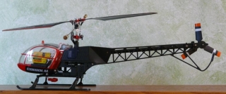

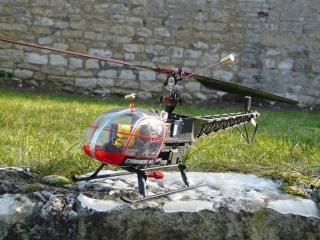

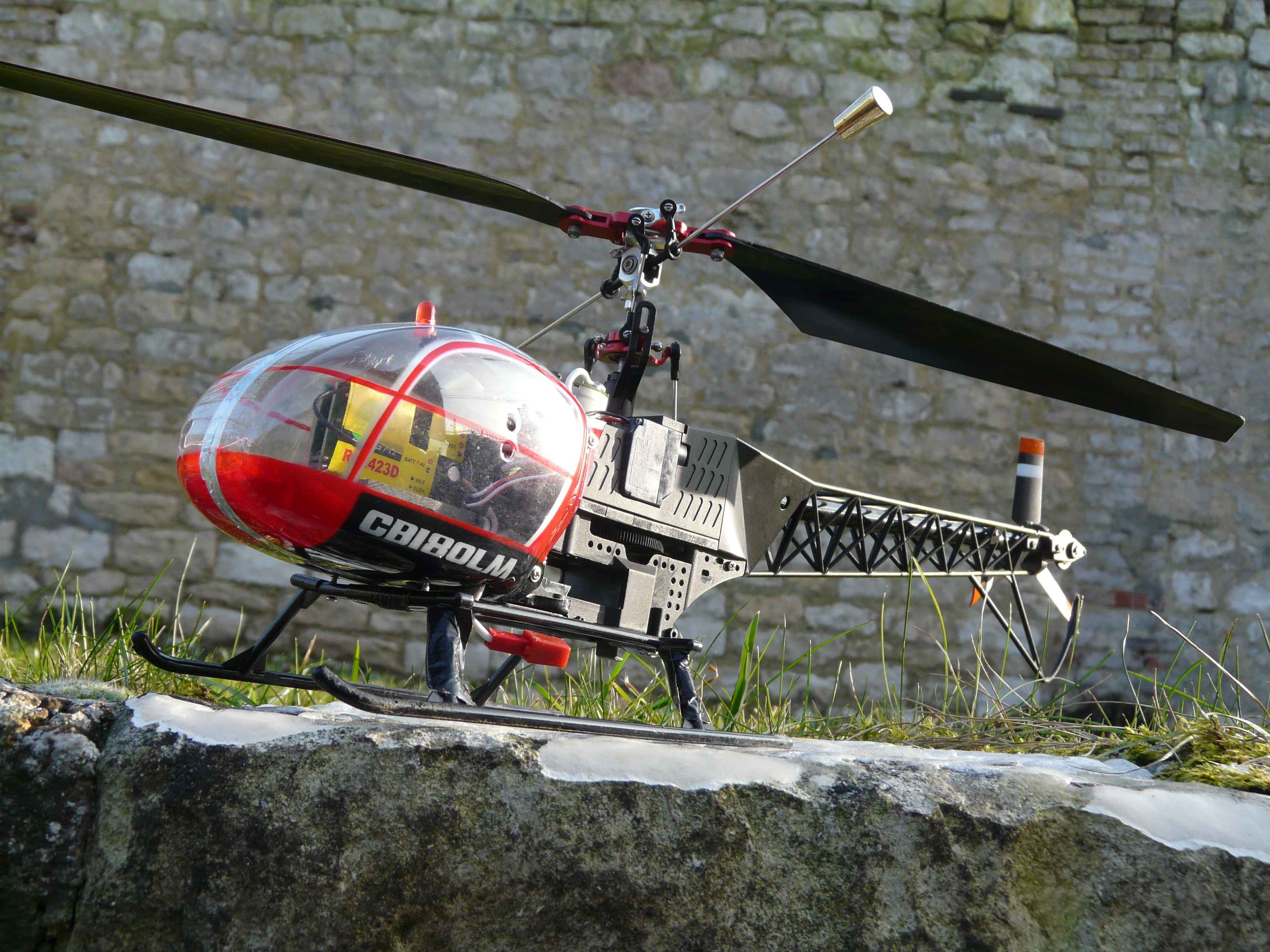

Salut tout le monde,
Aujourd'hui c'est son anniversaire : 3 mois, 80 vols et toujours les mêmes moteurs (dont le moteur d'A/C)!!!
De belles frayeurs passées (perdu toute une nuit pluvieuse après une fugue dans le vent...
) et de belles gamelles
, mais aussi mon apprentissage en FP avec pour résultat un vol aujourd'hui dans un vent soutenu de près de 18km/h sans casse. Pour une 80ème, il n'a pas été à la fête aujourd'hui, mais tout de même pour un petit FP il n'a pas été mal du tout!!!
Voilà, ce post juste pour dire merci à tous ceux qui m'ont donné envie d'acheter ce petit 180 (CB180LM pour moi) et qui m'ont permis de l'entretenir en si bon état jusqu'à aujourd'hui. En clair, merci à tous ceux qui écrivent sur ce forum et qui permettent à des débutants comme moi de se lancer et de progresser dans une passion pas si facile que ça quand on est isolé!
Allez, pour manifester ma joie, quelques photos :

Re: Walkera CB180D
J'aime bien ce look Alouette
