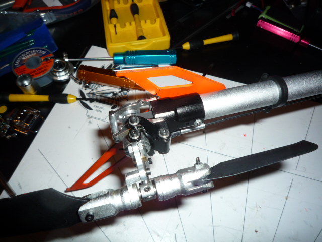

Quelques petites nouvelles de mon HDX500.
Previously on HDX500 story:
Suite à un problème lipo j'ai crashé l'hélico en sortie de looping.
1 moi après il est réparé et passé en A123. Je tente un looping, fait une connerie et pulvérise l'hélico.
1 mois apres l'hélico est réparé je vais au terrain et apres 2 min perte de l'AC. J'arrive à poser mais des pièces à commander.
Qui a dit que j'étais maudit??
Donc il semble que le support de commande de la fourchette d'AC se soit défait. La fourchette et le support en tournant ont tranché une vis qui tient le bloc AC sur le tube de queue puis sont allés rencontrer une des pales principales.
Bref pas cool.
A force de réparer mon HDX500 en commandant les pièces HC500 (car elles sont moins chères) je vais finir par avoir un hélico neuf.
Quelques photos:
Initialement le trou est rond
De passage en France le week end prochain je récupère les pièces commandées chez mes parents, merci les douanes et les voleurs de la poste italienne grâce à vous je suis sans hélico ce week-end!
