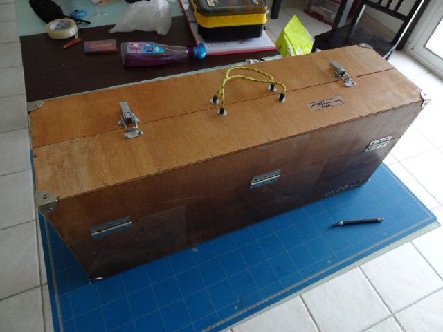

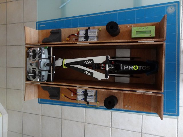

Au passage j'ai fabriquer ma boite de transport pour le mini car je sais plus qui en avait fait une ici j'ai pompé l'idée ;)

Sympa ta boîte mais c'est pas trop lourd.? Pour le transport, j'utilise un sac de tennis Artengo de chez Décathlon. Ça rentre impeccable dedans ;-)

non c'est tout en contre plaqué de 8mm ca pese rien du tout et je fais pas de randonées avec ;) C'est juste pour rien oublier et si jamais cela ce ballade dans la malle .
