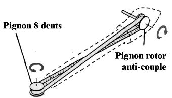

Bon alors, on se base sur ce schema:
Au milieu, la courroie est vrillé d'un quart de tour...
Selon la facon dont tu fais ton quart de tour (dans un sens ou dans l'autre), ton ac va tourner dans un sens, ou dans l'autre...
Pour t'en convaincre, tu prend une ceinture de pantalon et tu simule ta courroie, tu devrais vite comprendre :lol:
Comment ca a pu arriver ?
bah dans ton crash, t'as changé l'axe rotor principal, donc forcément, t'as touché à la courroie...
EDIT: pas de bol, sur le schema, l'axe principal (8 dents) tourne pas dans le bon sens !!! Mais l'ac oui...donc faut tourner ta courroie à l'inverse de ce qui est montré...
Allez, un ti punch et ca va le faire :lol:
