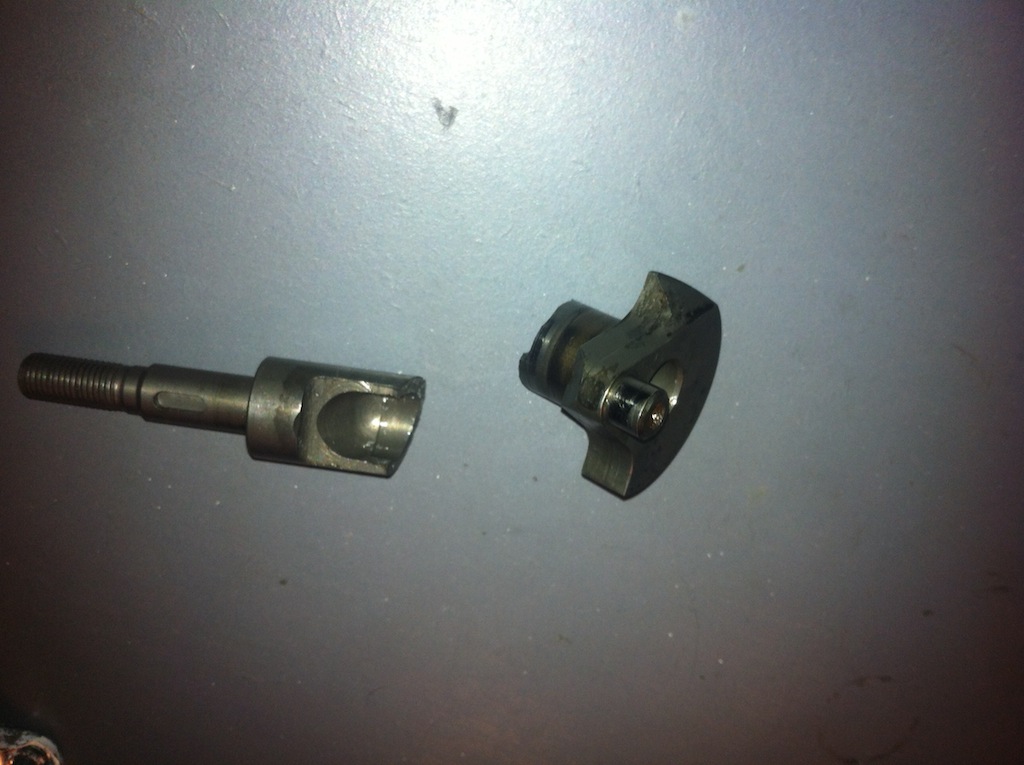

Je me disais bien que la machine vibrait de trop ;-)
YS 91 SRS.
Je vous dis pas la galère pour le sortir du moteur.
YS 91 SRS.

Oh mince !!! Mais purée c'est quoi ces Yamada qui n'arrêtent pas de casser ? J'ai quand même l'impression que c'est pas super fiable...

On finit tjs par avoir des problèmes, j'ai eu pas mal d'OS aussi, et c'était la pin du piston qui se barrait.
Faut dire qu'on les maltraite bien comme il faut, et un vol de Nitro c'est bien 6 à 7 min si c'est pas 8.
J'ai déjà commandé l'axe et des nouveaux roulements à y être.
Va falloir quand même un peu poncer le fond du moteur qui du coup à un peu pris.
Mais bon, casser le crankshaft en deux, j'avais encore jamais eu.

Oh il avait quelques vols, et c'est un moteur d'occase que je m'étais amusé à refaire.
Le précédent proprio voulait le jeter car il avait cassé le palo des gazs et du coup il avait serré.
Ni une ni deux, j'ai changé le piston / segment et c'était reparti. Mais je pense que le moteur avait du chauffer de trop et donc fragilisé le crankshaft.
Je pense qu'il sera prêt dès la semaine prochaine, le temps de recevoir les pièces de chez FLP.

Moi aussi c'est la première fois.
Mais non, le piston n'a rien. Je vais juste changer les roulements par précaution, car ils ont du bien subir.
Mais bon je suis pas le seul semble t il : http://rc.runryder.com/helicopter/t1742 ... 1323255#RR
J'adore le Nitro mais ça se mérite un peu quand même.

Bon bein voilà, crankshaft reçu et monté.
Ca tourne rond, je me suis même permis un petit vol entre les gouttes.
C vraiment de la bombe quand même ce Rave N, je crois que ça reste ma machine préférée.
Certe, ça se mérite, ça vibre, c gras, mais que c'est bon ....

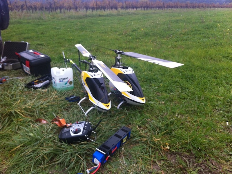

Bon bein pour fêter le retour des jumeaux, une petite photo sur mon terrain privé ;-).
Bon je me fais un peu tirer dessus en ce moment car la chasse est ouverte, mais au moins je suis tranquille ;-)
