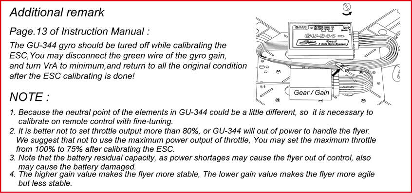

Alors la les amis j ai besoin de votre aide .
Mon 330xs vole pas de soucis, j ai mis sur le switch tout ou rien de la radio pour le changement de la led vert/rouge jusque la ok.
Le soucis c est que le mien tiens pas forcement un statio nikel sans toucher la radio .
Pouriez vous m eclairez sur le reglage du gu?
Je precise que j ai les deux switchs du gu vers le haut et je ne sais pas trop sur quoi influ le gain a coter dois je le regler en led verte ou led rouge ?
Puis-je trimer depuis ma radio ou il ne faut pas a cause du gyro je suis dans le flou merci de m eclairer.

Hummm bon je me dévoue...nico31170 @ 28 Jul 2010, à 10:34 a écrit : salut
alors la les amis j ai besoin de votre aide ;mon 330xs vole pas de soucis j ai mis sur le switch tout ou rien de la radio pour le changement de la led vert/rouge jusque la ok mais le soucis c est que le mien tiens pas forcement un statio nikel sans toucher la radio pouriez vous m eclairez sur le reglage du gu je precise que j ai les deux switchs du gu ver le haut et je ne sais pas trop sur quoi influ le gain a coter dois je le regler en led verte ou led rouge ? puisje trimer depuis ma radio ou il ne faut pas a cause du gyro je suis dans le flou merci de m eclairer
Pour le gain :
- tu ne raccorde pas le fil vert sur le récepteur.
- tu met en mode Hov avec le switch du gyro (Led verte allumée)
- tu tourne le potar vers la gauche en buté et tu le fais revenir à droite à 9 heures (pas sur ta montre sur le gyro.. arff
Ensuite tu fais un essais de statio et tu ajuste le potar : plus tu le tourne vers la droite plus tu aura un meilleur statio mais trop de gain lui fera perdre sa stabilité.

Pour ce qui est des reglages, avec le fil vert debranche c'est ok ma machine ne tremble plus en l 'air.
Par contre dès que je rebranche le fil vert la tremblotte reprend.
Dois-je rebrancher ce fil vert ou pas ?
Avant chaque vol puis-je trimer depuis la radio ou c est le gyro qui se gere ?
Merci.

d ailleur tan que le fil vert est debrancher la led n est ni verte ni rouge elle est vertrouge bizare ou normal? merci

ben , pour moi , je n'ai jamais vu ma led verte : elle est orange ???
et pourtant je suis bien en "HOV" ...
Non, laisse débranché le vert, si tu le branches, il te faudra faire les réglages du gain grâce à ta radio ... en voie 5 ... c'est trop compliqué pour moi là ... lol
faut pas se prendre la tête !!!

Merci Tof545557 la led verte ou rouge n est visible que avec le fil vert branché .
c est quand meme sympas de pouvoir swticher de mode depuis la radio, je vais me faire la main ainsi et quand je me sentirais je bidouillerais un peut tout sa . merci

Un train d'atterrissage de T-rex 450 va très bien, c'est juste la bonne taille et cela lui donne une bonne allure.miaou83 @ 2 Aug 2010, à 09:42 a écrit : 4) le train ou plutot la m... qui lui sert de..
du fait qu'il faut le plaquer rapidement au sol (effet de sol ) je pense le changer et si vous avez des idées je suis preneur car non seulement il n'est pas adapté mais il est trop bas et le 330 fait tondeuse
GAUI vient de mettre sur son site un complément pour l'initialisation du gyro:
Madrick.

Je viens de faire un réglage parfait des subtrim (ou trim avancé) et il est super stable.
il garde sa position comme sur les vidéos de GAUI.
D'autre part, j'avais régler le gain comme sur un hélico en réduisant jusqu'à les tremblements disparaissent et j'étais arrivé à un gain de 45 et des mouvement quelques fois parasites lors des translations. Je viens de réduire le gain à 30 et il vole parfaitement maintenant. Donc trop de gain = pas bon...

@ Madrick,Bonjour,
le réglage du gain c'est sur le potard qui se trouve sur le boitier gyro ou c'est un
réglage d'expo sur la radio,car pour savoir que le bon réglage du gain est de 30.
Comment le savoir,merci pour l'info.
Pour moi le Gaui est, ou stable et agréable a faire voler,ou il fait n'importe quoi et
ça ce n'est pas l'idéale.
J'ai remarqué que je ne suis pas le seul a avoir ce genre de problème
En principe il devrais ce comporter comme un bon vieux Birotor,mais ce n'est pas
toujours le cas.
Voila et A+.

Oui le potar sur le gyro c'est le gain
. Comme je l'avai dit un coup y'a toujours possiblité de changer le potar d'origine pour en mettre un multitour, comme ceux la : http://www.selectronic.fr/article.asp?a ... .3078-9999" onclick="window.open(this.href);return false;
Ca vaut rien, y'a 4 soudures a faire et un point de colle. Juste prendre la même valeur. Ca augmenterai la course du gain, je pense que ca changerai la vie de certains
. Si quelqu'un peut me prendre une photo (macro) de la carte électronique jveux bien faire un shéma.
