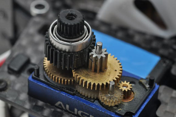

Je suis qd même étonné que ton motreur soit HS sur un crash. La seule fois où j'ai cru qu'un de mes moteur était HS (c'était sur mon 450 Pro) suite aussi à un crash, en fait ce n'était pas le moteur mais mon ESC qui avait chauffé et ne pouvait plus délivrer à pleine balle. Depuis j'ai un moteur en rabe pour mon 450. T'as pris le même moteur ou tu en as profité pour changer ?
Sinon, pour le servo, peut-être en lien avec le FBL, j'ai déjà cramé plusieurs servos
. Sauf que pour mon 250 parfois c'est juste les pignons (dernier crash) qui font "fusibles" et chez d'autres en 450 (pignons métal cette fois) je sais qu'ils utilisent des palonniers "cassables" de chez HK. Tjs comme "fusibles". Pas d'expérience perso cpdt.
Cf photo pignon DS 410 pété (avant chgt pignon) suite à mon dernier crash...
Demain tu devrais recevoir tes spares.

J'ai des 420 au cyclique, a chaque crash , c'est entre un et deux jeux de pignons a changer.....Le truc plus plus embetant a changer, a en revendre le 250

Sinon je vais recevoir un 250 beastx d'occase et en servos y'as 3 Servo savox Sh0257MG et AC Servo Ino-Lab D261HB
Apparement ce sont des servos avec pignonerie metal . C'est quoi qui risque de peter en cas de crash ? Y'as des pinions fusibles dedans ?

Re: Align T-Rex 250
Non y a rien c'est le moteur qui prend tout..

Re: Align T-Rex 250
C'est le moteur du servo qui "fume" ? .

Re: Align T-Rex 250
Oui

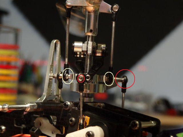

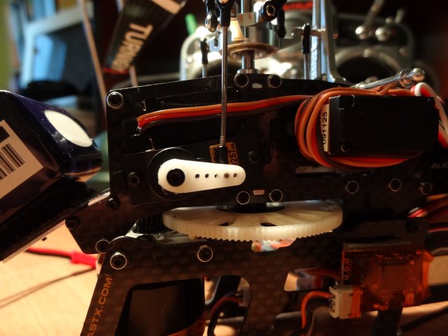

Bon je suis quand meme arriver a avoir 6° avec la led bleu j'ai meme eu la led bleu env a 5.5° ...
Donc 2 chappes plus courtes sur le plateau cyclique interieur .
les 2 chappes du cylique lateral plus longues
les 3 chappes des palonniers servo cyclique avant dernier trou
Quelques photos :
6°
Chappes jaunes courtes et rouges longues
Palonniers Servo
Quelques photos :
6°
Palonniers Servo
