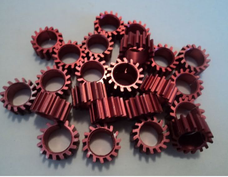

Bon je viens de lire une paire de post sur RCGroup et là on y parle de problème de chaleur qui serait la cause du Dead-Motor.
Pas impossible non plus, le coup du grippage me parait quand même pas très probable ou alors genre "serrage moteur"
Certain mettent un radiateur de transistor TO5. Je vais essayer cette piste, quand je vois mon AC de CB180D qui a 260 vols avec ses 2 radiateurs là ou d'autre ne dépasse pas 30 vols....
Apparemment tous les mSrx crament leur moteur vite fait. Il va falloir des courageux pour continuer à en acheter !

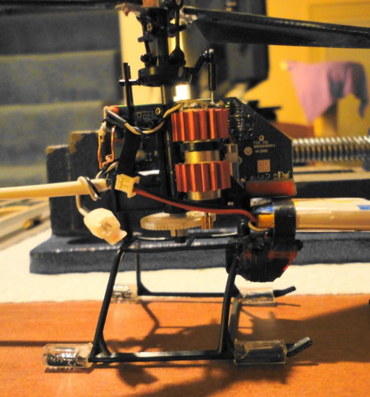

...j'ai vu ces radiateurs installés sur un moteur principal :
et
mais au toucher, le moteur ne m'a jamais paru chaud.
et

Oui c'est exactement ça que j'ai vu aussi.jlpesce a écrit :...j'ai vu ces radiateurs installés sur un moteur principal :
Perso il ne devait pas y avoir moins d'une heure entre 2 vols et en plus j'étais dans mon grenier ou la température ne montait pas au-dessus de 5°. En plus ça n'a jamais voler plus de 5min40, c'était rare de dépasser 5min.
Je vois des posts ou les gars vole 3 ou 4 min avec l'autonomie de leur Lipo (souvent les Turnigy), c'est vraiment ridicule comme autonomie.
C'est quand même incompréhensible qu' aucune solution ne soit apportée par les concepteurs alors que partout on retrouve les mêmes témoignages et désappointements. Ça va finir avec du : j'achète plus jamais du EFlite c'est de la mauvaise qualité et des produits pas fini. Entre le mCpx et le mSrx ils cumulent l'amateurisme.
Et je sais toujours pas qu'elle est la vraie cause ?
- qualité
- chaleur
- grippage sur manque lubrification
ce qui est sur c'est que ça tire un max de milliAmpère pour écrouler la plupart des batteries. Jamais trop fait attention non plus si le moteur était chaud ou pas mais il ne m'a pas semblé, surtout en environnement à 4°.
Il faudrait les retours de test sur les méthodes huile et radiateur.
co-moderateur du forum picooz

Re: Blade MSR-X - Le MSR flybarless
Enfin une réponse au problème. Voici se qui se passe avec ce moteur...désolé pour l'anglais mais vous pouvez utiliser le traducteur google. Donc, un problème de brosse.
I opened the can and discovered the reason: one of the five contacts on the shaft had come off. It's not going to be repairable and I've got a spare, so given the other stories I'm hearing about Horizon's new approach to Customer Services ("send the whole heli back for a 'warranty evaluation'") I think I'll just suck this one up.
Blade Msr/MsrX
Oui c'est le cramage classique, c'était déjà le problème sur les moteur de 5#6/5G6/4#3 Walkera il y'a déjà 4ans minimum. C'est des contacts à balais, en général de 3 à 5 lamelles par balais et au fur et à mesure les fines lamelles fondent ou se retournent et on fini le contact sur un faible pourcentage de la masse d'origine.
A l'époque on démontait les culs des moteurs pour remplacer les culs balais par des cul contact charbons Pas facile et résultat un peu aléatoire. Pour le Coreless qui est très léger les balais allait pas mal. Seulement là avec la grosse consommation le coreless n'est plus trop indiqué. pour le mCpx ils ont laissé tombé le coreless pour du moteur classique, charbon ou balais ?
Donc pas la peine de mettre de l'huile ou des radiateurs ça va pas changer grand chose. C'est l'ampérage qui crame les balais. Le mieux qu'on puisse faire c'est du nettoyant contact. Moins c'est oxydé moins ça consomme et moins ça se bouffe.
Je crois donc qu'il n'y aura pas de solution et que cette version de mCx est pourri et n'aboutira nulle part à part se changer de moteur tous les 40 vols comme on le faisait avec Walkera il y'a 4ans. Seulement là les mentalités et la technologie ont changées et pas sur que les utilisateurs rentrent à nouveau dans ce petit jeux du porte monnaie. Walkera à résolu sont problème en passant au double brushless : CB100, V100, V120...... Eflite avait l'alternative coreless sur les mCx, mSr mais c'était déjà limite, là on passe au-dessus de la limite....
