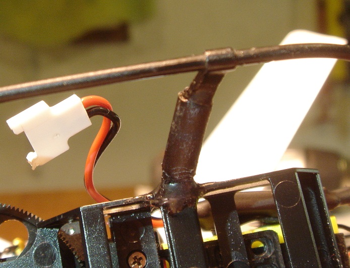

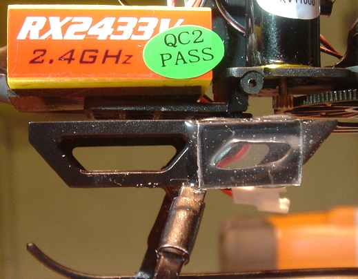

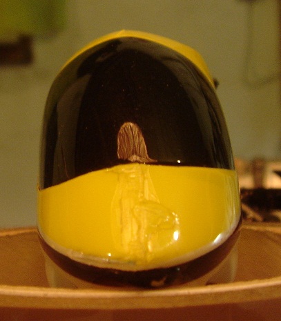

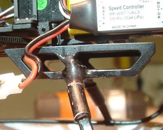

Voici des photos des réparations :
Un bout de plastique collé et hop, ca tient du tonnerre !
De la colle entourée de gaine thermo retractable et ca devient incassable et SOUPLE !
Sur l'image ci dessus, on apercoit les 2 tours de mini fil de fer emprisonné dans la fameuse colle.
Réparé aussi avec la colle. C'est pas beau sur la photo mais c'est tres discret a l'oeil nu !
