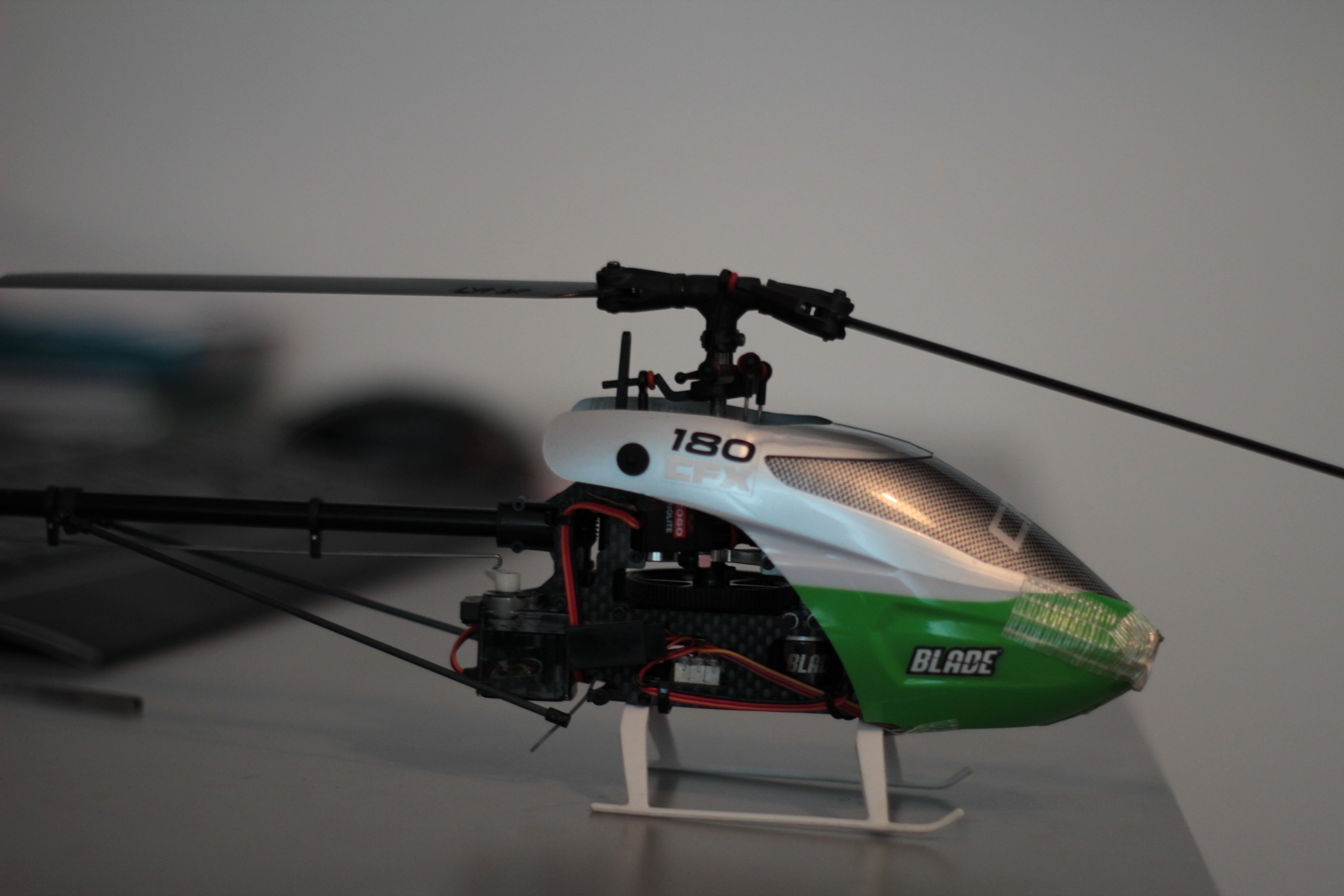

Ok merci les gars", mais la je rentre du terrain et jss degouter!mon 180 a re un soucis que ne situe pas! Donc j'aurais bien besoin dr vos avis svp.
C apres une touchette, en faite en voulant atterir il y avait pas de vent et il c coucher une pale principal a toucher et fit declipscer la biellette du plateau cyclique",je reclipsce le tout et redecole et la la que ocsile de gauche a droite asser rapidement, le rendant beaucoup moin stable voir involable!!
Et je ne vois vraiment pas d'ou ca peut venir? L'ac nayant eu aucun choc",
Merci"

Pensez vs qu'il faut que revois mes gains?

Savez-vous s'il y a un concours au niveau des axes de pieds de pâles tordus ?
Je crois que je me place pas trop mal ce soir :D :D :D
Perte d'anticouple en plein vol, je pense que c'est le tube de queue qui a reculé tout bêtement… :(

@Airwolf : je pense que Gilou t'as donné la réponse :D
je parie que ton axe de PdP est tordu ! et ça, hé bein ça fait des vibrations et ça rend le gyro débile -_-

Je mangeais", axe de pied de pale tordu alors", peut etre vaut-il mieux remettre des pieds de pales alu lynx? Si ca ne risque pas de flinguer les serveau au prochain choc?

Démonte ton axe pour le contrôler!
Après ne t'embête pas la pièce d'origine va très bien, peu importe la marque si tu tapes fort il va se tordre...

pour "contrôler" ton axe, démonte juste une pale et enfile la clé dans la vis de l'axe pour le faire tourner.
si l'axe est bon, le bout de la pale de l'autre côté de doit pas bouger.
si l'axe est mort, le bout de la pales va décrire un cercle.

Ok jv regader", et oui fredo c pas les serveau mais le plateau cyclique qui risque plus de trinquer",je pense....

Bien.....ca n'a pas l'air tordu ou alors c vraiment mini,je ne vois pas.... ca me fait com mon probleme de queue avec les gains mais en bien pire!

Contrôle tous les pignons de transmission , c'est très sensible à ça aussi!
Ça ne doit pas être bien grave, au pire démonte la bête pour tout contrôler.

Bon je capitule pour se soir", pas de vol se week! jv chercher ou trouver a commander des axes de pieds de pales et des pieds tan qu'a faire", et je verrai bien"
Vs devez certainemant avoir raison car avant cette touchette de pouiasse' r.a.s donc......

Contrôle également tes pales,.

Regarde si ton tube de queue n'est pas légèrement sortie de son logement.

En parlant de tube de queue, les deux vis qui permettent de le fixer au niveau du châssis tournent dans le vide chez moi… Vous avez eu ça aussi ? Du coup upgrade métal quasi obligatoire ?

je sais pas combien coute la pièce d'origine, mais je suis pas sur que l'upgrade soit indispensable sur cette pièce.
vaut mieux pas serrer les vis comme une brute et avoir un support de haubans qui tienne la route ...

La pièce est assez grande et est à environ 12 €. Pour les autres vis il y a un tube creux en métal qui traverse les deux moitiés, sauf pour la partie qui fixe le tube de queue… :(
Ça m'agace de changer tout le boitier juste pour deux vis qui patinent dans le plastique. J'hésite à mettre de la cyano…

Pourquoi pas le cyano ou même un peu d'epoxy pour remplir un peu le trou ensuite ta vis prendra bien.

J'ai eu la même chose avec en plus le tube qui n'était plus retenu par le petit decrochement. J'ai repris un neuf d'origine et là c'est bien calé.
C'est vrai que ce petit hélico a besoin nécessite un peu d'attention ; -)

Bonjour a ts", ca y est commander axe et pied de pale et pour le marsouinage une paire de pale zeal carbon",plus k attendre pour remonter tt ca".

Pour info, j'avais des pales Lynx en plastique jaune et j'en ai perdu une en vol car un pied de pale s'est ouvert. Il n'avait jamais crashé.

au moindre crash c'est souvent l'axe pieds de pales qui dégage..parfois les bielettes en plastique cassent aussi et ce n'est pas toujours visible quand c'est au niveau de la rotule.En tout cas si tous les axes sont ok faut regarder au niveau des servos. Une fois alimentés et au neutre force un peu sur chaque(pas trop) pour voir s'ils tiennent bien la charge. J'avais eu un soucis sur la pièce en plastique rentrée en force sous les pinions metal qui était trop lache. ça marchait mais en charge ça tenait rien..
