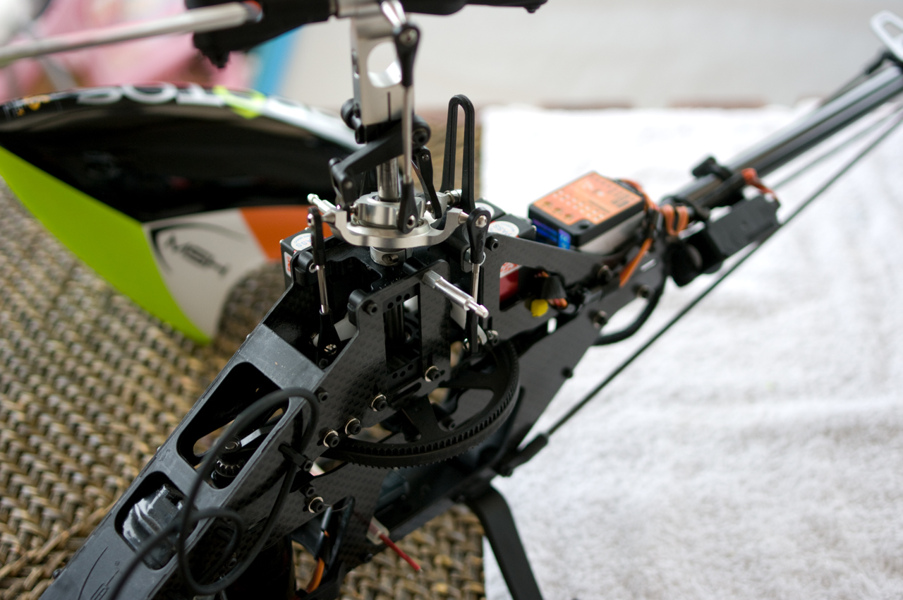

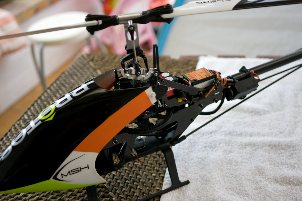

Petite présentation car je rejoints le club des mini protos. Après de bons et loyaux services de mon 450 sport, j'ai enfin pu m'offrir la bestiole que je voulais depuis un certain temps. En fait, c'est celui que Papayou à vendu à Jérémy qui lui même me la revendu.
J'ai eu un peu peur en découvrant une des canopys et en lisant l'insciption "mini Rotos"
!!!!P.......!!!!un hélico qui tourne à la bibine
Très satisfait de mon achat : Servos MKS 95 et 95i - controleur YGE - moteur scorpion d'origine et beast X.
Je me suis inspiré des différentes photos que j'ai vues pour refaire le cablage.
et voila le "R"otos :
Premier essais en vol nikel.....c'est beau le silence
Pour les supports de canopy dont un était entièrement cassé, j'ai collé un caoutchouc de bulle à l'époxy, j'ai enfoncé un bout de grosse gaine termo à chaque bout, j'ai chauffé, découpé la forme et repercé les trous. C'est béton.
Bon, ben voila PAPAYOU et JEREMY l'hélico est rendu au pays du pinard et de la patate

Bilan re pied de pale. Et la courroie car en fait dans l'herbe on a entendu le moteur couiner mais il avait po mis l'autorot. Et zou, courroie.
Mais bon voilà j'ai pu isoler la panne. En fait c'est la roue libre du pignon qui a lachée. Pourtant moins de 100 Vols.
