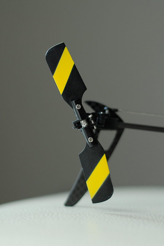

Sinon moi je vole plus............Tail Blade Holder cassé.........juste la toute petite rotule en plastique qui a laché
Du coup, en prévention, j'ai commandé toutes les pièces du rotor de queue qui ont ces petites rotules.
Tu te sers de quoi comme alarme ? celle qu'on entends juste avant que tu te poses.

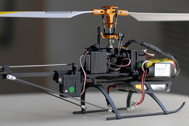

Bon alors comme je peux pas voler, je bricole.
Mise en place du système à ressort d'Helicopsi.
Et comme je bricole vachement bien
Ben...........je revole
Cliquez sur les images pour les voir en plus grand

hé bin en plus d’être bricoleur tu es super photographe ! superbe photo avec fond trouble et tout et tout !Biem a écrit :Bon alors comme je peux pas voler, je bricole.
Et comme je bricole vachement bien![]()
Sinon il me semble que ce système permet d'éviter de casser la couronne c'est ça ? facile à faire ? ( suis pas encore là, mais bon si ça peut éviter de casser je suis preneur, surtout au début

Pas vraiment la couronne mais le pignon de renvoi d'angle de l'ACSinon il me semble que ce système permet d'éviter de casser la couronne c'est ça ?

Re: WK V120D01 FBL
Salut BiemBiem a écrit : Et comme je bricole vachement bien![]()
Juste une petite question, ta modif sur l'AC, c'est une réparation parce que tu as cassé la petite rotule, ou ça a un autre but?
- Messages : 656
- Enregistré le : 02 janv. 2011, 15:31
- Localisation : 95
Re: WK V120D01 FBL
Salut seregon,
Oui oui juste une réparation en attendant l'arrivée des pièces.
Ça me faisait tellement ch*** de ne pas voler qu'il a fallut que je trouve une astuce

OK merci de ta réponse
Et bravo pour le bricolage.

Salut Biem,Biem a écrit :Bon alors comme je peux pas voler, je bricole.
C'est sympa de voir mes modifs reprises par d'autres
Par contre, sur ta photo, j'ai du mal à voir la distance qui sépare le plateau cyclique de la bague. Le risque étant que quand il s'incline, la tête de vis touche le dessous du plateau et ralentisse le rotor. Donc peut-être que fixer la bague un demi millimètre plus bas c'est mieux... à toi de vérifier si tu sens un problème en vol.
Autre truc, mon ressort est légèrement comprimé de manière à ce que le pignon ne s'écarte pas de la couronne en vol sur un ordre violent à l'anti-couple (de toutes façon tu l'entendras patiner). En tenant à l'envers l'hélico et en appuyant la tête du rotor sur le plateau d'une balance, le ressort commence à se comprimer à 200 g. Ca peux t'aider à doser la position de la bague pour précontraindre le ressort.
Tu verras, à force d'avoir les pales d'AC qui se bloquent en se prenant dans l'herbe ou en vol en se prenant dans les branches, les dents du pignon d'AC se liment lentement. Mais jusqu'à présent, mon hélico vole toujours avec le même pignon depuis cette modif.

Salut helicopsi,
J'ai quasi 2 mm mais vibrations, ressort qui pousse et vis non logée dans le méplat font que ça remonte de temps en temps.
Je n'ai pas senti de problème en vol faut dire aussi que j'en suis pas encore à incliner de trop violemment le plateau, mais ça ne touche pas.
Env 250g pour comprimer le ressort.
Par contre j'avais tester les pales coupées mais sans plus, j'en ai remis des normales, je ne l'avais pas trouvé particulièrement plus stable et constaté une autonomie moindre.
Ah oui dernière chose.....la colle néoprène dans le nez c'est pas bon, il a très légèrement fondu et s'est décoloré. Je pense tenter de la silicone la prochaine fois.

Bien serrée, ma vis ne bouge pas. Mais c'est vrai qu'au début j'avais aussi la bague qui bougeait lors des crashs.
Pour la colle, c'est de la Patex Néoprène "gel" en tube (donc très épaisse). Elle doit avoir moins de solvant que la tienne. Mais il ne faut pas frotter tant qu'elle n'a pas durci car elle ramollit quand même la peinture.
Pour les pales, j'avais fait un essai de 10mn30 en vol très cool. En temps normal, j'arrête avant pour ne pas faire vieillir les accus (8mn max). Couper les pales ne modifie pas la stabilité du stationnaire, mais aide plutôt dans le vent et pour les ordres rapides au cyclique de stabilisation en fin de translations. C'est lié au rotor plus rapide, au bout de pales plus réactif et à la suppressions des écopes très inclinées. J'ai aussi des toriques dans la tête de rotor plus durs qui doivent aider. Mais en vol lent sans vent, j'imagine que revenir aux pales standard ne devrait pas modifier le comportement de mon hélico.
