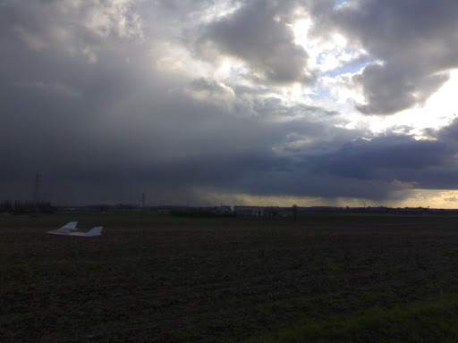

- Messages : 5540
- Localisation : lille
la mienne en vol dos
le decollage maxi swift joffrey
dans les champs
impressionnant non
