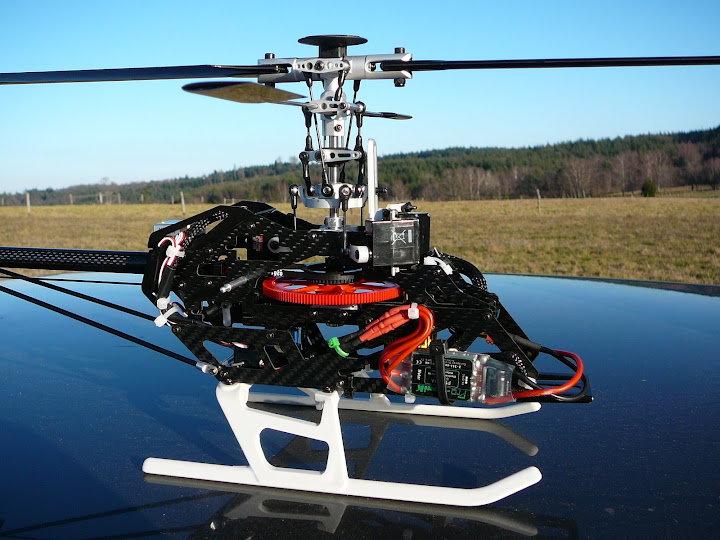

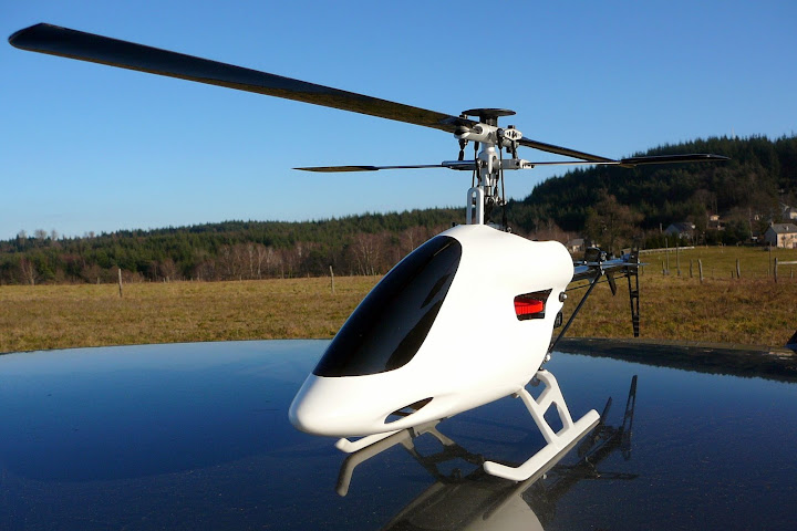

Salut !!
Bon voila c'est fait, j'ai fait voler un dragonus pour la 1er fois hier
Il me reste encore à affiner les réglages de l'AC, il donne un accoue à gauche en décente franche, mais pas en monté franche. si vous avez une idée d'où je dois chercher le problème je suis preneur
sinon le voici en photo :
Je n'ai fait qu'un statio pour le moment mais je dois dire qu'il était bon! c'est vraiment un régale de piloter cette machine.

Voici des photos
Si vous voyez quelque chose d'étrange ou de monte a l'envers?
Merci de votre aide
Manche des gaz en bas pas positif, cyclique en bas
Manche des gaz au milieu neutre
Manche des gaz en haut pas négatif, cyclique en haut
Ne regarde pas la pale a droite, je l'ai mise pour la photo, et elle est a l'envers oups
Merci de votre aide

- Francoisd
- Admin - Webmaster
- Messages : 33071
- Localisation : Comines (59)
En fait, c'est simple, les bras de mixage pour chacune des pales n'est pas du bon côté. La partie de commande de chacun des pieds de pales doit être mise à l'opposé, je ne sais pas si je me fais bien comprendre?
Bien sûr après avoir inversé, tu devras retourner tes pales...

- Francoisd
- Admin - Webmaster
- Messages : 33071
J'édite mon post dans 2 minutes avec une photo pour te montrer
Regarde la position des pieds de pales par rapport aux tiens, tu verras...

- vivazapata
- Messages : 3202
- Enregistré le : 17 sept. 2008, 11:27
- Localisation : 42230 Roche la moliere pres de ST Etienne
Inutilefrancoisd @ 17 Jan 2009, à 20:18 a écrit : J'édite mon post dans 2 minutes avec une photo pour ton montrer
J'ai pige, il suffit d'inverser les pieds de pales
J'ai juste?

- Francoisd
- Admin - Webmaster
- Messages : 33071
C'est ça...

- vivazapata
- Messages : 3202
Je vous remercie énormément de votre aide
Il faut savoir quand même que la version élite que j'ai prise était premontee, donc erreur de montage chez le fabriquant (ca m'excuse un petit peu )
