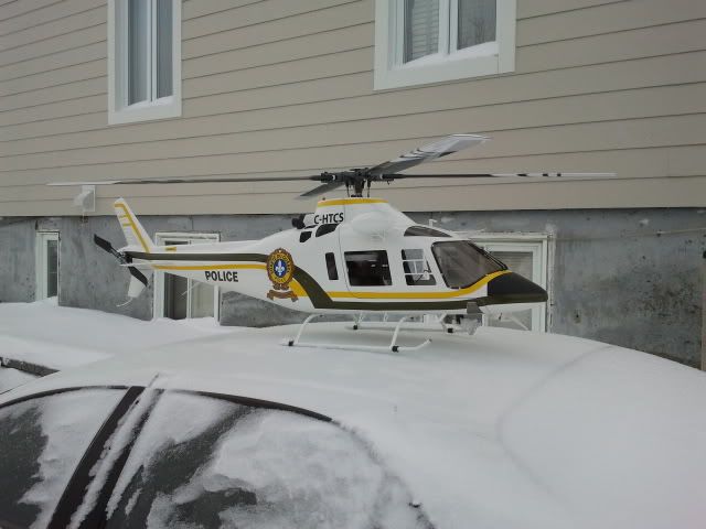

Non mais...avouez que.......c'est assez bien reussi
- Messages : 1492
- Enregistré le : 31 mars 2009, 14:42
- Localisation : Angoulême
Re: Projet HK600GT---Fuselage Fun Key A-109...finalement
Ah ouais, pas mal du tout !

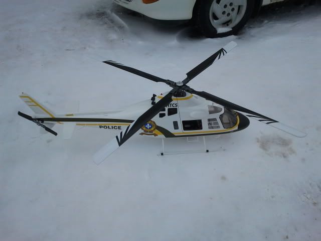

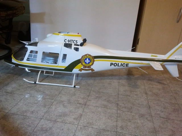

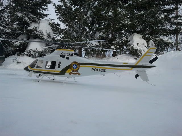

Les dernieres photos de mon Agusta :mrgreen:
- Messages : 48968
ça à de la gueule...

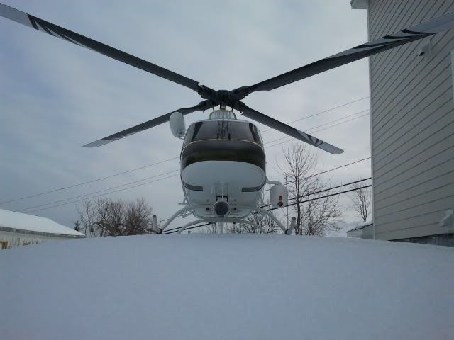

c'est clair, par contre tu vole avec ses pales ?

Non je volerais pas avec ces pales....les faires tourner,certainement
