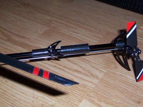

voici le Tail boom Protector©pour éviter les boom strike et les commandes incessantes de tail boom à hong-kong après chaque touchette au sol... <_<
en fait des morceaux de tapis de souris avec du scotch renforcé à la fibre pour tenir tout ça, placé à peu près à l'endroit où ça touche souvent.
on verra à l'usage, quand j'aurais reçu ma tête de rotor alu car l'actuelle est toujours voilée...
euh, en fait pour bien faire il faudrait que j'enroule l'hélico entièrement dans de la mousse...
