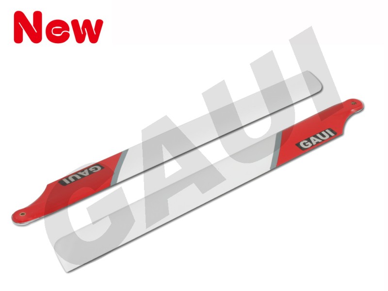

Je remonte ce sujet des profondeurs pour vous signaler que Gaui viens de sortir une nouvelle tête FBL pour notre petite merveille, dans le même style que les RJX : :D :wub:
Vivement qu'elle soit dispo car dès qu'elle sort, je pense qu'elle sera mienne. ;)
