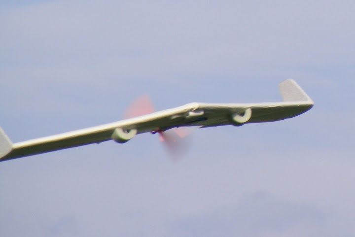

chacun fait comme il veut mais moi je nai jamais fracaser le suport moteur ou l'axe je risque pas j'utilise toujour l'adaptateur turnigy voici quelque photo de ma nouvelle swift la premiere commencais a vieillir elle avait plus de cyano que de l'epp
j'ai mis des winglets en depron 6mm que j'ai peint en rouge et le dessous quelque flaming a la bombe

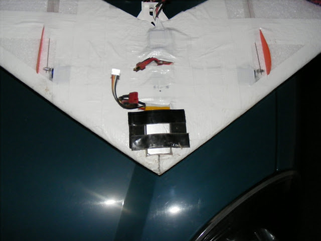

salut ce soir trop bon petit vole en nocturne sur un terrain de foot.
au début j'étais avec une 7*4 comme hélice c'étais bof avec mon 1650Kv 200W donc je suis passé à la 8*3.8 et la ca allais mieux bien que quand je pousse le moteur elle a tendance a levé le nez et a grimpé c'est chi..t un peu de poids sur l'avant devrais réglé le problème non???
donc vus que quand je poussais trop elle montais je me suis fais la main en vole lent et je me suis même permis un petit vole dos...
au début j'ai décollé les 2 demi balles de pingpong qui servent a protéger les servos en attérissant un peu lourdement faut dire que je m'étais dis "je met du scotch armé avant de voler" bha oui bha je l'ai pas fais donc du coup décollé et j'ai voulus volé sans résultat une corde de tordus et un servo qui grogne en fond de débatement...
donc après j'ai recollé les balles et mis du scotch et la plus de soucis....
c'étais trop bon...
vivement demain que je remète ca...
vous avez une idée de où je pourrais trouver un kit lumiere???
